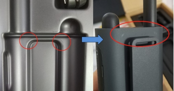

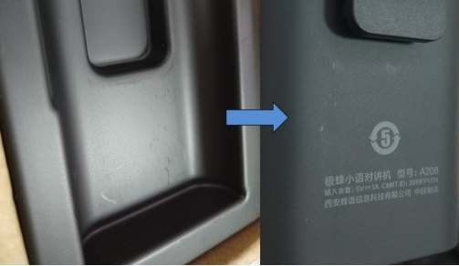

最近我们公司有一款对讲机,包装盒内使用哑黑PS做的吸塑内衬,但是目前售后客退的机器中出现机器与吸塑摩擦导致机身亮印异常或者吸塑上摩擦掉的粉末直接粘到机器上的现象,
这种情况大家都是怎么解决的呢?
包装厂也给不出具体的解决办法,每次都是让换材料试,但又不能保证问题完全得到解决。

有一种叫吸塑油,在容易摩擦的地方涂上一些,可以避免,原来我们有产品就是这样解决的。

把产品加一个塑料保护膜,包裹主体再放到吸塑托里面。或者直接用卡纸托加塑料保护膜,取消吸塑托还能降低成本。

可以从吸塑材质上改善吗?
产品加塑料保护膜会破坏包装整体的美观性,也会增加成本。
之前有一款产品试着做过卡纸的,价格不会比吸塑便宜,而且跌落测试过不了。

尝试一下植绒料做看看

加塑料裹膜,并不会影响产品大方向美观,一般电子或机械产品都会有加塑料收缩膜或套透明袋防刮蹭

产品没卡紧,产品与吸塑之间有位移。想办法改吸塑结构卡紧产品吧
吸塑卡的太紧,产品不好取出。

植绒可以的。

包层膜最好

卡紧可以是卡几个点的,不是四周360度卡紧。
