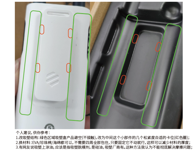

发表于 2020-1-14 10:47:12 | 显示全部楼层
建议如图,你可以参考尝试一下。当然,别忘了最终解决方案发出来分享给大家。这种问题以后大家肯定还会遇到。谢谢!
103
发表于 2020-1-15 10:10:57 | 显示全部楼层
jackie 发表于 2020-1-14 10:47
建议如图,你可以参考尝试一下。当然,别忘了最终解决方案发出来分享给大家。这种问题以后大家肯定还会遇到 ...
同意你的观点,四个红色圈里也可以贴Eva进行缓冲隔离;如果全部换成Eva气味要命,成本还高;其它材质外观会差一点
