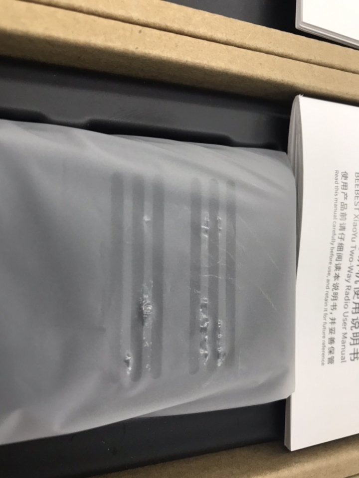

 楼主| 发表于 2019-8-21 09:41:37 | 显示全部楼层
annkay 发表于 2019-8-15 15:25
问题解决了吗,结论是啥
没解决呢,套了袋子之后,因为产品表面有扬声器和麦克风拾音孔,振动后不仅底部有摩擦亮印,上面效果更不好了。
签到天数: 700 天
99
152
4802
 楼主| 发表于 2019-8-21 09:48:00 | 显示全部楼层
YYM123456 发表于 2019-8-21 08:56
1.把产品卡的紧一点,减少摩擦跑位,但是会不好取放。
2.吸塑表面加植绒的,成本会增加。 ...
之前试产的时候卡的比较紧,市场反馈不好取出,最后调整了下松紧度,产品在吸塑里前后有一点点可以移动,但是怎么取都比较好取了,又出现了摩擦的问题,现在都不知道怎么改了,成本又卡的很严。。。
56

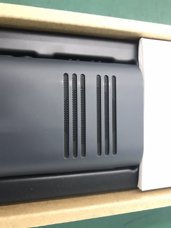

发表于 2019-8-23 13:06:46 | 显示全部楼层
产品表面是什么工艺,按照工艺来选择对应材质的袋子保护,或者产品是否有可接触的地方,避开易磨伤的地方;
点评
产品表面喷的PU漆  发表于 2019-8-23 14:44
签到天数: 700 天
99
152
4802
 楼主| 发表于 2019-8-23 14:46:01 | 显示全部楼层
Allenbian 发表于 2019-8-23 13:06
产品表面是什么工艺,按照工艺来选择对应材质的袋子保护,或者产品是否有可接触的地方,避开易磨伤的地方; ...
产品表面喷的PU漆,因为表面纹路很细,所以很容易划伤。
发表于 2019-8-25 20:32:47 来自鈦金镶钻至尊版iphoneXS Max | 显示全部楼层
换换吸塑的材质试试,PETG,价格可能贵点!

发表于 2019-8-28 23:13:30 来自鈦金镶钻至尊版iphoneXS Max | 显示全部楼层
感觉还是配合的问题,卡位的几个点能不能改,减少卡位点,然后调小间隙,做到生产的时候稍微紧,但不影响取出,然后一般带用户手上就差不多了,会松一些。
53
发表于 2019-9-3 11:14:55 来自鈦金镶钻至尊版iphoneXS Max | 显示全部楼层
摩擦是因为拐角处突出,吸塑与机器接触面积变小,压强变大,联系尝试下把模具做一个斜角,避免拐角处高于平面,面与面摩擦应该能改善部分
82
448
发表于 2019-9-3 12:44:18 | 显示全部楼层
估计覆TPU 应该会解决,但是成本比较高,基本上换成PET 的磨削问题就没有,你这个产品不重  基本上黑色PET 就可以
82
448
发表于 2019-9-3 12:47:52 | 显示全部楼层
这个半天 PS本身 就是磨屑的,ABS 也不行, 不考虑成本ABS+tpu   或者换成PET 应该会解决,自己用PET 吸出来,打包 直接丢公司货车,来回跑一段路程,或者去振动测试 1A 就可以;额
签到天数: 39 天
363
发表于 2019-9-16 13:51:10 | 显示全部楼层
现在有一种覆膜的PS材质,摩擦不会掉粉,只是成本会高一些。
