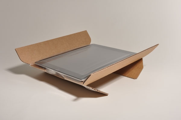

可以考虑最新的紧固包装,有展示效果且不会位移~

 楼主| 发表于 2019-10-17 09:10:32 | 显示全部楼层
这个需要购买专业的机器吧
