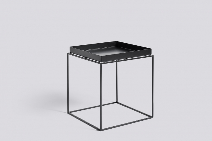

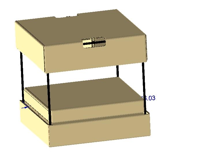

现有一产品,铁架子加铁托盘,架子是不能拆开的整体包装,如附件之前的包装epe棉包下架子,放纸箱,然后12条护角纸板,托盘外箱包好直接放在架子底部,然后出现运输包装问题就是架子变形,断,还有8个连接焊点断。
附件是我更新包装的示意图,大家看看觉得哪里不足。

可以了,铁杆子上缠层瓦楞纸就完美了~

托盘盒子能不能直接放到底部的盒子里面?铁杆子越往底部应该越强一些。

老包装就是放在底部,但四个角的焊点那容易断,所以才考虑往上提

护角是直接作用在产品上的还是贴在瓦楞纸上的
