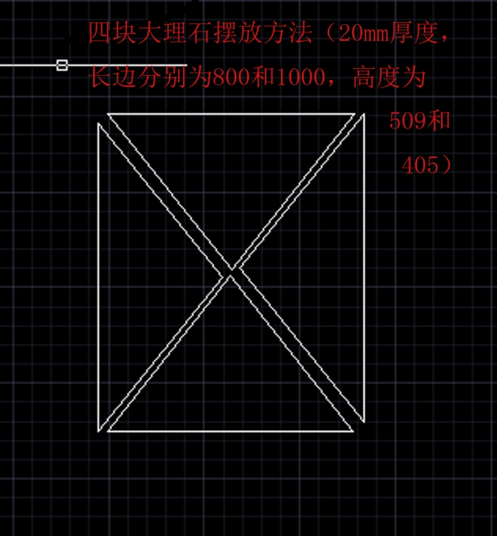

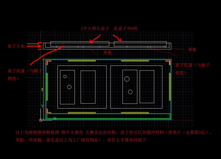

你说照片描述基本清楚,怎么我觉得是基本不清楚!第二幅图是什么鬼?看不懂,哈哈。
看你的意思是大理石两种结构尺寸:800*509*20和1000*405*20mm。但是用什么包装呢?看第二幅图说有两个大理石盒子,那是一个盒子里放这两种结构尺寸的各两片?这么重的大理石用纸盒包装周围都没有缓冲,不断才怪。另外你们是需要做跌落测试吧,多高的标准?这些基本信息都不放上来神仙都搞不来吧

也是哈,跌落高度310mm。我画的是没有缓冲的,希望大神能够提供做一个缓冲的想法,一张桌子需要8块,所以2个盒子,最主要的是客户要求要让此包装6个面斜着自然落地,那种冲击力很大

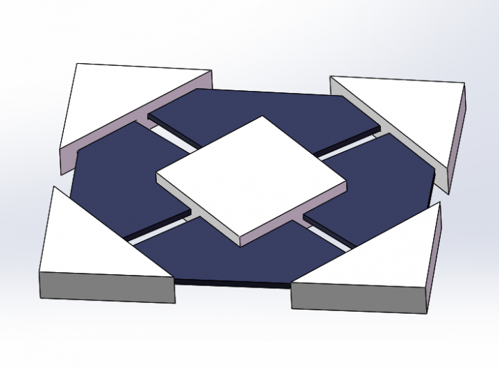

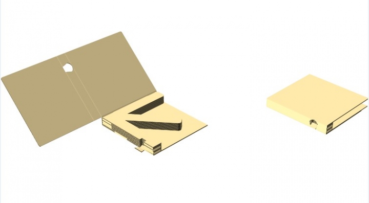

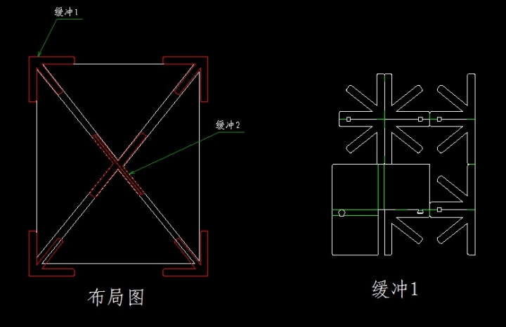

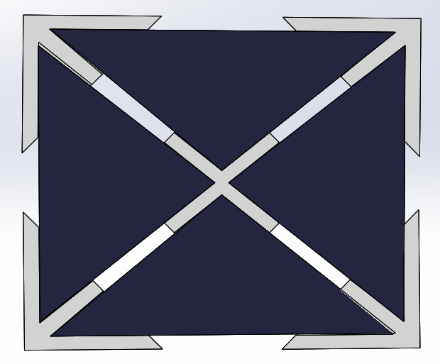

310的高度还好了,附上纸卡做的内缓冲效果,供参考

发表于 2016-11-26 15:18:15 | 显示全部楼层
成型效果

发表于 2016-11-26 15:18:45 | 显示全部楼层
LS纸卡怎么做这个结构,不会是裱贴吧,大理石应该是要树立放吧,要不容易断。
