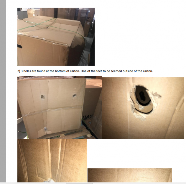

提几个建议:
1.外箱材质需要加强;大型的家具类外箱,因产品重、尺寸大,我司一般纸箱的耐破值选择在 275LB~350LB

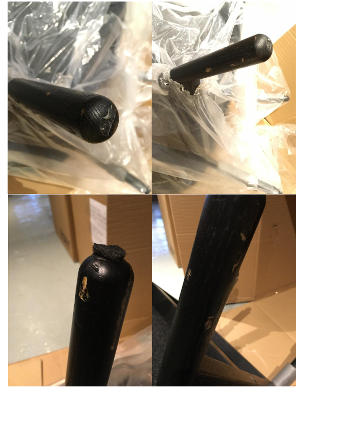

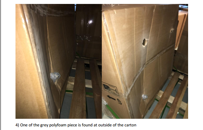

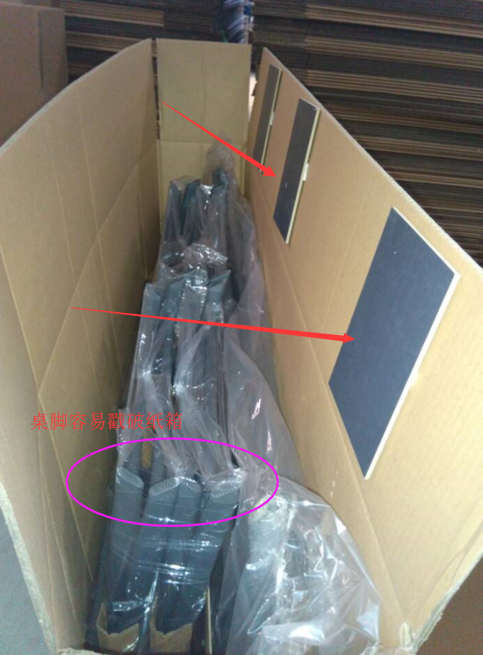

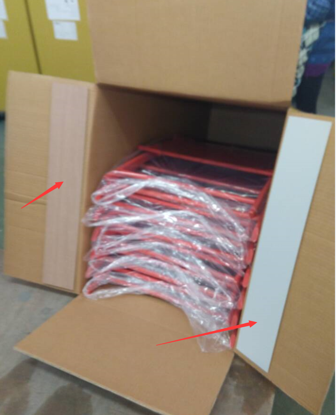

2.对于产品突出的尖锐部位,需要对纸箱进行防护,使用木屑板固定在纸箱内侧,可以使用泡沫胶(类似于双面胶),防止纸箱戳破。

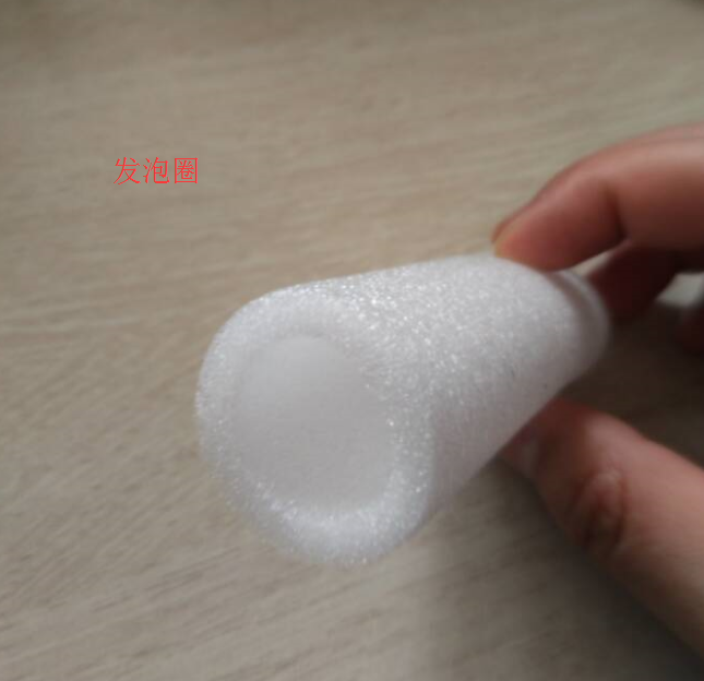

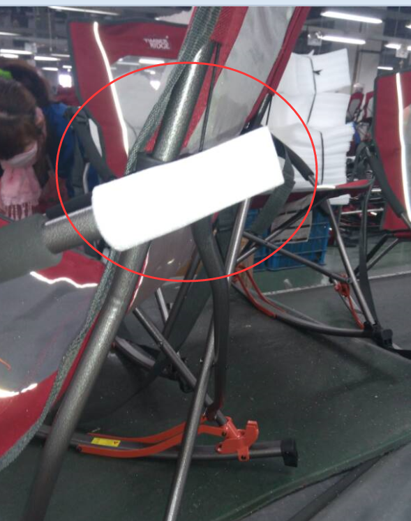

3.产品桌脚的喷漆容易刮伤,需要使用EPE发泡圈套住桌脚。

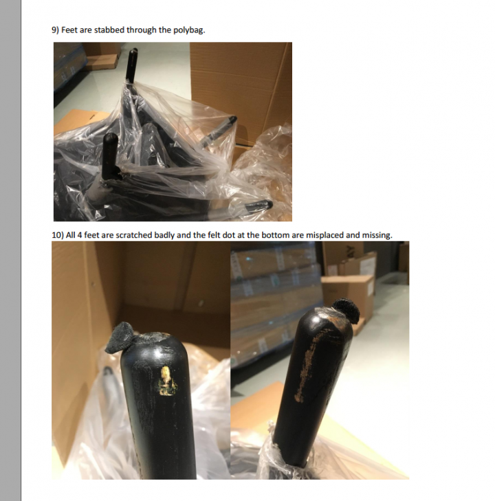

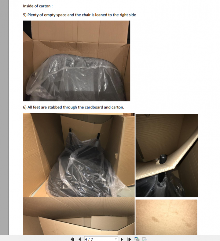

产品就套了个塑料袋,直接装箱;纸箱和产品完全没有进行保护。

胆子真肥! 你的产品根本就没固定住,会在里面动的~
建议:1 产品想办法固定住
         2 在尖锐易拆穿部分加上缓冲材料

是把椅子么?4个脚那里套上保护套缓冲,椅身部分固定,或两个对叠一起放,可以节约点成本。
