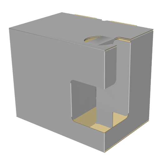

红酒杯盒,四个装

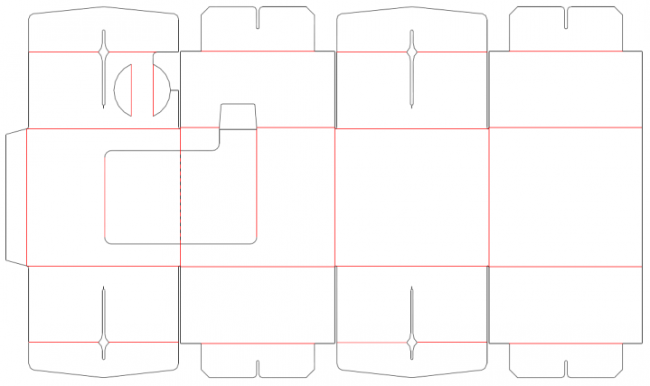

 楼主| 发表于 2017-12-7 14:03:41 | 显示全部楼层
平面展开图

楼主,如果有产品放在盒子内的效果图或者相片图就更好了,还有想问问楼主开窗位是否加贴胶片呢?如果不贴红酒杯放入盒内售卖是否有被盗的风险呢?

 楼主| 发表于 2017-12-11 08:54:11 | 显示全部楼层
陈清安 发表于 2017-12-8 18:51
楼主,如果有产品放在盒子内的效果图或者相片图就更好了,还有想问问楼主开窗位是否加贴胶片呢?如果不贴红 ...
不加胶片,红酒杯放入后是不易拿出的,除非破坏盒子

发表于 2017-12-13 09:24:57 | 显示全部楼层
哦,明白了,谢谢你的回复

发表于 2018-8-2 18:34:29 | 显示全部楼层
底部牢吗

发表于 2018-8-6 11:27:05 | 显示全部楼层
PDF打开是空白,请问什么原因,谢谢!

 楼主| 发表于 2018-8-7 10:24:03 | 显示全部楼层
znlovetw@163.co 发表于 2018-8-6 11:27
PDF打开是空白,请问什么原因,谢谢!
PDF文件是可以360°旋转的,你的PDF软件版本低了(请用PDF版本8.0及以上),低于8.0以下,所以打开时空白的
