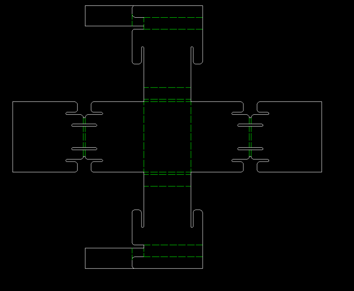

这个DXF文件在雅图3D里面怎么也折不了,大神帮忙看看?
显示说找不到基准面,我连基准面都看不到,太奇怪了~

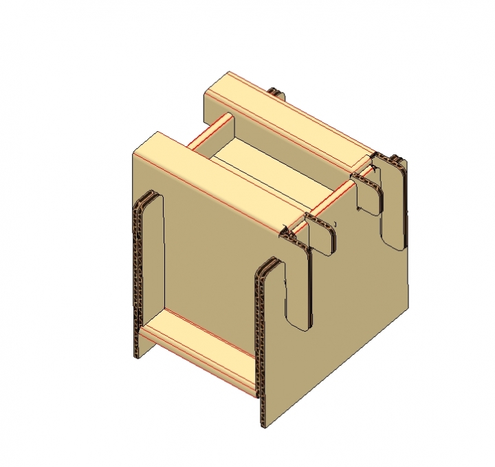

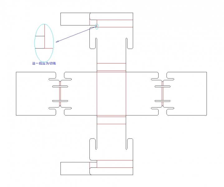

因为轮廓切线不完整,如图一所示。图二为修改后的成型图
