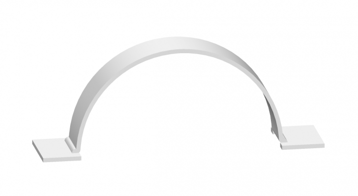

我想做个提手但是保存后的弯曲角度会消失???
我刚开始以为材质问题,但是我换什么材质都是一样的结果。

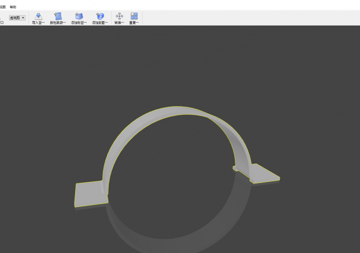

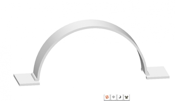

发表于 2020-6-16 11:28:58 | 显示全部楼层

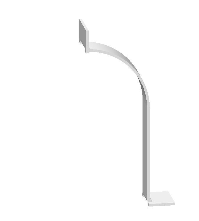

 楼主| 发表于 2020-6-16 11:39:52 | 显示全部楼层
但是我导入到Studio Toolkit中就变回我图片中的第一张的形状了,还是有一个弯曲的角度没保存下来不知道为什么

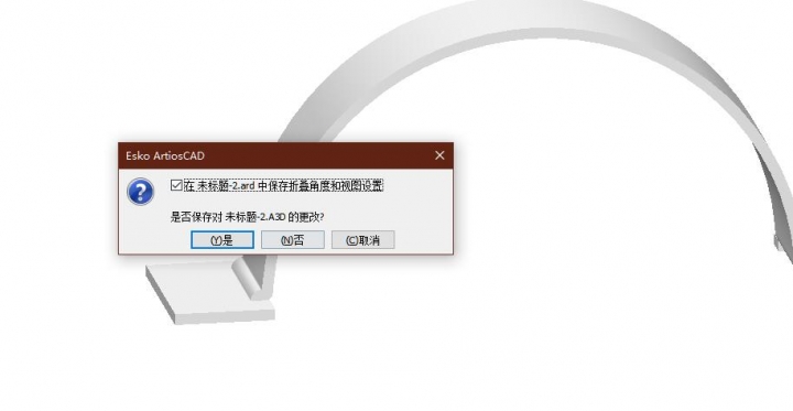

 楼主| 发表于 2020-6-16 11:42:05 | 显示全部楼层
难道是ArtiosCAD的环境变量设置的问题?

发表于 2020-6-16 11:45:59 | 显示全部楼层
不用想太多,就是你的软件不行,不关其他
我直接打开你的文件,没改其他,然后导出,放进SV,一切OK
