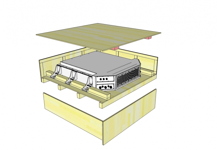

木箱包装结构示意图
DCDC.pdf
1.64 MB, 下载次数: 16, 下载积分: 迷币 -2

你这个结构没有端板,端面怎么固定在底座上呢

不是很规范。而且设计意图看不出来。当然不出事的包装都是好包装

请问楼主 顶部的粉色的是EPE吗? 底部产品的面是直接与木板接触嘛?
