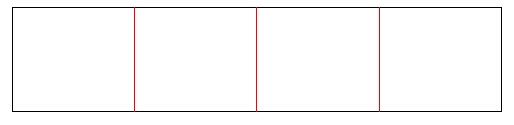

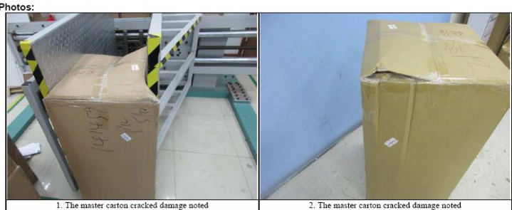

纸箱在做夹抱测试时变形,四面夹抱,570磅夹箱力;
纸箱尺寸 53*53*106cm,重量28kg。内部的产品有软面类和架子,不能为四面提供支撑力。 瓦楞纸箱的瓦楞方向为竖瓦,不能更改。
第三方提供的建议是:在纸箱开口的四条楞 加纸护角,并粘在纸箱上。相当于是用一个纸护角组成的框来加强。但是这个方案 成本高、工人操作也很麻烦,想找更方便的方案

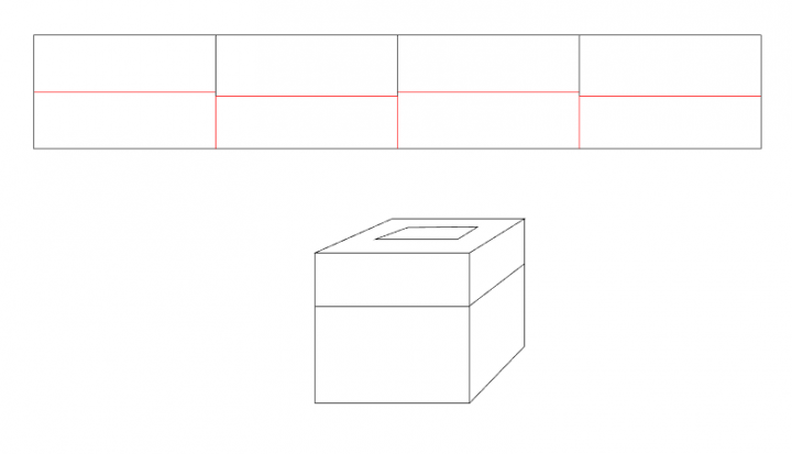

双瓦在纸箱里面绕一圈,瓦楞横向

双瓦在纸箱里面绕一圈,瓦楞横向

直接放围板啊!

兄弟,变形不大的话,改成0203型全包箱会好一点。不行就再在内部两端各增加一张受力方向的垫板。

上下各放2块纸板

四周加层围纸就得了。

经过再三核算:
1.由于纸箱内部没有空隙
2.材料成本对比
3.方便大货工人的操作,
最后采用的方案是提高纸箱的强度,由原先的200LB提高到250LB,重新测试,测试已经通过
