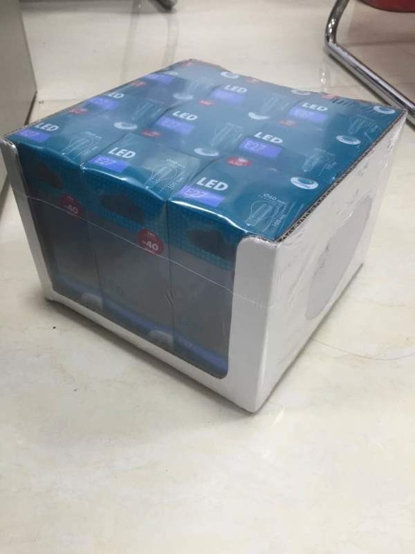

如图,PET用展示盒包装后,要求再用POF热收缩膜(实际使用的3C的PE膜)包裹,但是,在过热收缩烘道时,发生PET盒子顶部变形。
咨询了在广东的工厂以后,他们反馈的信息是:他们必须过两遍烘道,温度130-140度。烘一遍的话,收缩不完整。
问题分解下:
1.我印象中,我以前看过的工厂,都在长三角的,一般过一遍烘道就可以完美收缩了。不知道为什么要过两遍,热收缩包装设备的问题还是膜的问题,广东的朋友有了解的吗?
2.PET盒子的变形温度或者收缩压力的限度谁有研究过?

1、要了解膜的厚度,还有横向3%以内、纵向收缩率50%以上。
2、两遍收缩的情况,是温度不够,或者热循环不彻底,设备需要调整。
正常情况POF不需要两遍收缩,你的PET盒子变形,是因为收缩后挤压变形了。收缩力大不可以避免。
3、增加材料固定上面,或者换收缩材料。

谢谢,第3点可以作为临时措施,实际上,工厂已经在做了。  发表于 2016-7-19 11:46

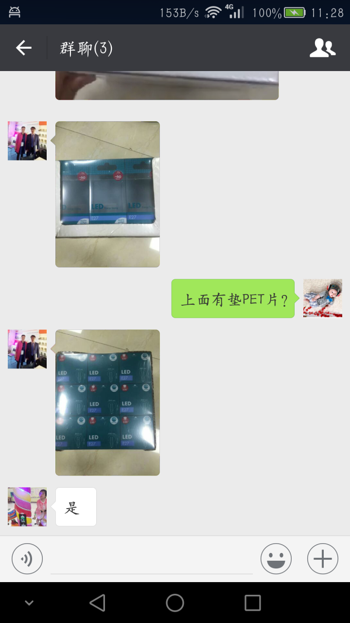

刚问供应商微信联系,目前的临时措施是在上面放PET片。可恨的是他们居然没用POF,说POF不如PE.
