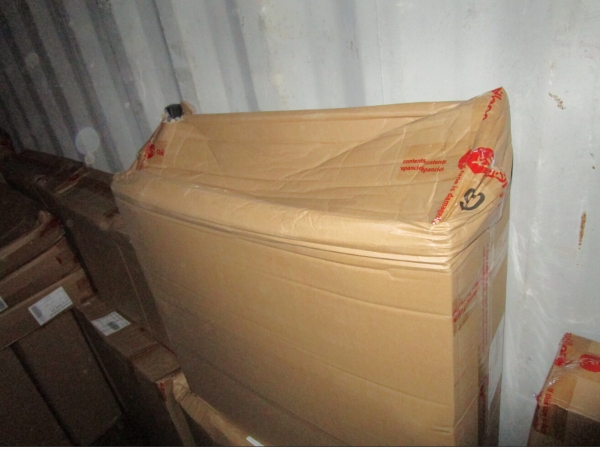

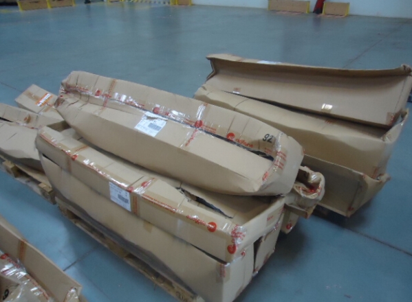

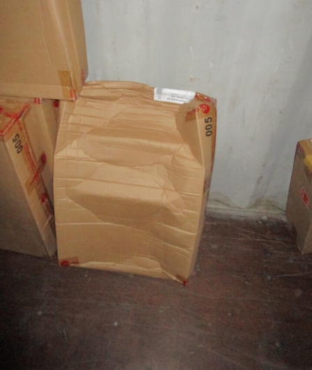

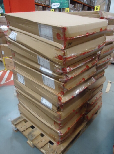

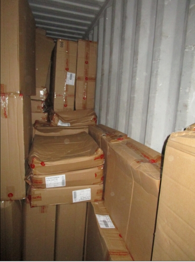

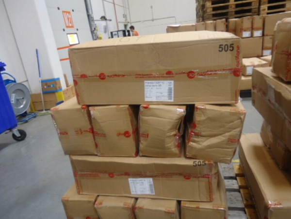

论坛比较安静啊!  我来发个悬赏。
最近我碰到的关库存纸箱变形和客户投诉问题。   1.  库存纸箱变形情况较多    2.出货前更换纸箱,到客户仓库还是经常有拒收;  现在纸箱成本不断增长和质量问题困扰 ,不知道如何解决!  配上库存和集装箱图。由于公司加密,只能发些图了,大家就根据图分析!
请大家伙一起分析分析,主要可能是哪些原因造成的,有什么哪些解决的方案!
只要是有用的回复,都给加银!

最佳答案
查看完整内容
我分析的原因: 1 瓦楞对码方向有问题,一般为瓦楞方向,图片的对码方向为机械方向,本身就很容易坍塌; 2 仓库管理 7S真的没做好,温湿度有没有有效控制; 3 设计的时候,配纸本身就低了 短期解决方案: 1 对于堆码方向有问题的,重新堆码或者重新设计改变瓦楞方向; 2 仓库加强管理; 3 可以核算下成本,有些比较重的箱子采用蜂窝纸板作为缓冲, ...
签到天数: 2810 天
1947
29085
发表于 2014-9-18 15:11:15 | 显示全部楼层
                     3  设计的时候,配纸本身就低了
                    2  仓库加强管理;
                    3  可以核算下成本,有些比较重的箱子采用蜂窝纸板作为缓冲,效果可能好些~~
个人看法,仅供参考~~

发表于 2014-9-18 15:29:52 | 显示全部楼层
这明显要改变楞向或者改变开口方向啊
如果都不能变的话,就是加内衬结构了。。。。

发表于 2014-9-18 15:30:24 | 显示全部楼层
边压肯定是要达标的。........

发表于 2014-9-18 15:36:56 | 显示全部楼层
别的都先不说,先整顿仓库,不然搞啥都白搭

 楼主| 发表于 2014-9-18 16:09:04 | 显示全部楼层
amyeah 发表于 2014-9-18 15:29
这明显要改变楞向或者改变开口方向啊
瓦楞方向是有问题 的

发表于 2014-9-18 19:00:47 | 显示全部楼层
纸箱材质的问题还有仓库人员的管理吧!

发表于 2014-9-18 19:33:48 | 显示全部楼层
瓦楞方向保证是垂直于箱体,在箱体上印刷向上,堆码层数标识。有条件可以印刷上纸箱码放方式的示意图或者制作纸箱码放的作业指导书和标准进行操作人员的培训,装柜同样制作装柜的作业指导书,让操作人员按照标准规范的进行作业。出现这个状况主要是缺乏标准和对人员的管理不到位。

 楼主| 发表于 2014-9-19 08:56:31 | 显示全部楼层
谢谢迷哥,根据上面各位的回复,得出的结论,基本上瓦楞方向和仓库管理的问题,还有纸箱本身的配材问题,想办法去改变吧!

发表于 2014-9-20 16:30:33 | 显示全部楼层
第一眼觉得应该是湿度的问题吧,瓦楞纸方向上确实有问题,抗压太低了,试试交替堆码。
瓦楞强度够不够?
