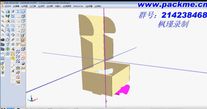

Esko ArtiosCAD 14盒型设计装配及 solidwo...

感谢楼主的分享。但设计方法我有不同一看法。
一是通常是新建3D文件导入模型,复制并排列后再用bounding BOX TOOL工具(我用EN版,应该是边界框工具)设置范围,用Run a standard tool来建立盒型,仅需选择盒底边那可做好全部工作;
二是既然楼主先建完纸箱再导入模型,那么模型在入箱时需要旋转、移动,通常情况是用正交视图(orthogonal view)后,采用线框图调整方向入箱后(此时有两个方向入箱),再用向右旋转视图90度更改另一个方向的位置即可。整个过程不会超过1分钟。
而楼主采用的模型视图、旋转等方向均不可取。

楼上分析得有点道理,同时还是考虑下楼主的感受为好,他是在免费分享
另外,既然用到14版本,还有一招制胜的办法,直接入盒(可选择边缘检测),整个过程不超过5秒
