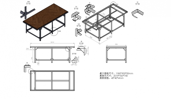

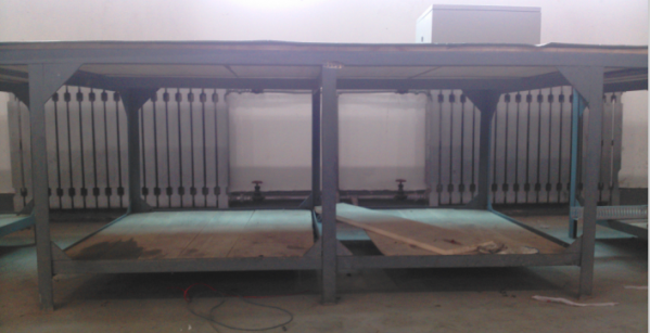

前段时间用SolidWorks画了个铁桌架,没有什么创新业没有什么技巧,发上来供大家娱乐~~
画出来的桌子图纸
虎钳台桌子.JPG 桌子原样照片
桌子数模

发表于 2015-1-17 16:46:46 | 显示全部楼层
我也是用SolidWorks的,装配体完全定义了么
签到天数: 20 天
211
178
750
 楼主| 发表于 2015-3-6 17:03:21 | 显示全部楼层
完全定义了。这个比较简单的。
