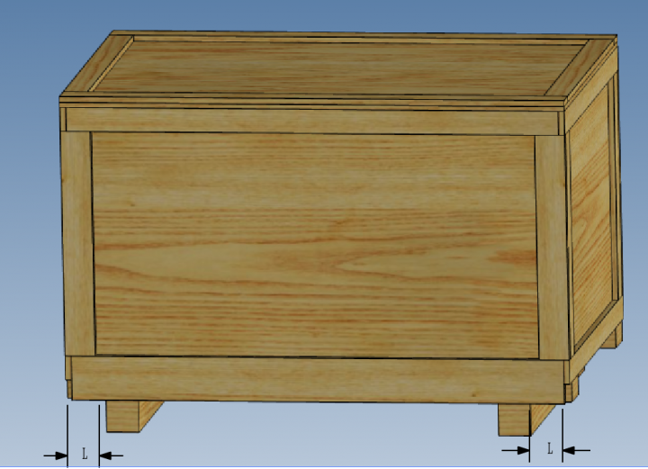

如图:其中L 位置怎么选去,求大神帮忙解决一下,小弟感激不敬。
起吊位置(L) 怎么选取
起吊位置(L) 怎么选取

L=150mm,或者小于滑木长度1/10
