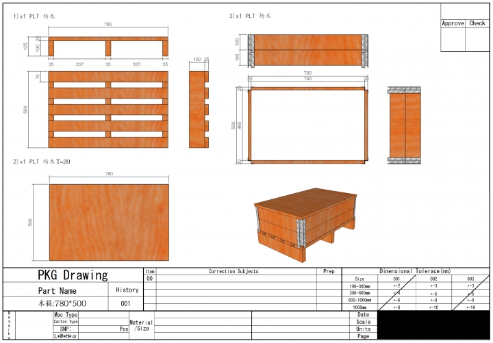

最近设计的木箱设计效果,请大家多多指点.
木箱设计
木箱设计

托盘的脚墩 宽度35mm,有点窄了吧,一般要80~100mm的

不窄不窄,这个应该是实木的。  发表于 2016-8-26 13:53

脚蹲有国标要求的。好像是90-156插孔要求。

以下给出个人见解
1.材料用杨木不合适,你这个围板箱需要多次使用的,最好用材质比较好的松木,比如美国松什么的
2.上盖结构一般内侧会定有限位木块以保证盖子能够有效地固定在上面(4pcs)
3.如果可以你可以找你们供应商拿一个铰链看下,你的那个740的尺寸只是你认为的理论尺寸,实际上应该在730-735之间,同理对宽度方向也是一样的4.单层100的高度不知道有没有这个规格的铰链,一般来说铰链有效高度180,木围板单层200高

1、既然画效果图就画全了吧,你的盖子使用780*500的尺寸,基本很难找到整块的,需要拼接。

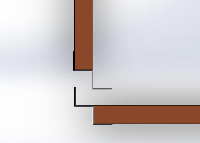

2、铰链的尺寸咱们不计较,毕竟你可以私人订制。但是你端面和侧面全都装上了铰链是什么鬼?
不应该是侧面或端面只有一种装上铰链就可以了吗?
