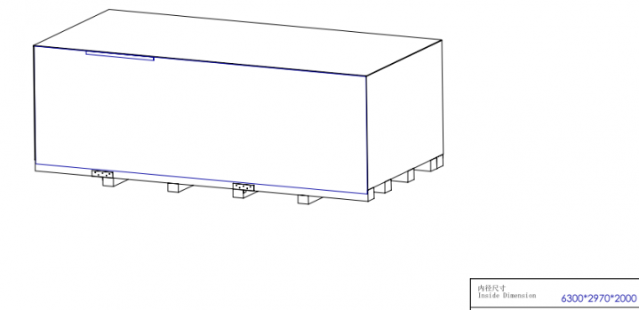

大型电机28吨出口美国熏蒸木箱

 楼主| 发表于 2017-1-3 15:47:40 | 显示全部楼层
这图纸别地方可找不到,当时起吊第一次没吊起,俢箱补强,重心调整后才吊起运走。吊车和运输工人人工多用了¥14000,领导说是技术考虑不周到,罚了我¥700.2013年的事,那时我到手工资才#3000.

 楼主| 发表于 2017-1-3 15:36:09 | 显示全部楼层
要注意包装结构和重心位置

 楼主| 发表于 2017-1-3 15:42:47 | 显示全部楼层
箱子约1.5W,你想知道客户海运付给货代运费多少吗?12W

发表于 2017-1-3 15:46:42 | 显示全部楼层
图纸值这个价格。图纸设计的非常详细~谁搞重包装就看到精要所在了~

发表于 2017-1-3 15:51:02 | 显示全部楼层
mikejohn 发表于 2017-1-3 15:47
这图纸别地方可找不到,当时起吊第一次没吊起,俢箱补强,重心调整后才吊起运走。吊车和运输工人人工多用了 ...
公司有点亏待你,支付工资有点少了,大神~

 楼主| 发表于 2017-1-3 15:53:57 | 显示全部楼层
2013年的事了,那时公司还没上市,现在好多了。
