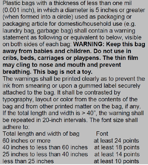

另外包装袋上一般还会有警告图示和警告语,意思都是防止小孩窒息的危险,应该远离小孩放置。

 楼主| 发表于 2017-6-9 10:38:50 | 显示全部楼层
没人回答,我找到了

发表于 2017-6-21 13:27:02 | 显示全部楼层
只有印刷警告语要求啊,没有打孔要求?

 楼主| 发表于 2017-6-21 17:29:25 | 显示全部楼层
yezhuma_cn 发表于 2017-6-21 13:27
只有印刷警告语要求啊,没有打孔要求?
被你发现了,是没有
