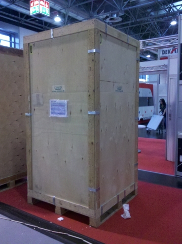

本人平常接触的基本上是纸箱,木箱没接触过。  现在需要设计一个简单的木箱,希望各位大神给帮帮忙,最好是能给个以前做过的模型、图纸之类的文件,不胜感激。 当然要是直接帮我画出来就更完美了。
设计要求:长度1米2,宽度80cm,高度2米的木箱,木箱见图片
如果哪位大神有空帮忙画木箱的画,只需要照图片画一个就OK了,不胜感激!

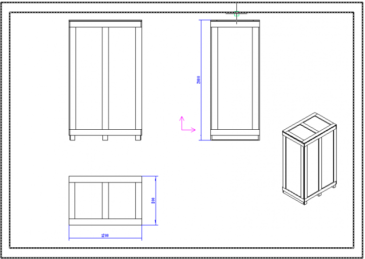

ACAD材质库里自己可以设定材质啊,百度图片找张木板的原图片,设置需要的厚度,计算分解开的下料尺寸,然后3D里面拼装?参考图?

这个箱子是鳄鱼扣箱,或者叫做卡扣箱,你需要与你的供应商商讨,他们的鳄鱼扣规格是什么样子的,这样才能确定你的横竖挡条的宽度以及厚度。箱子内部是否还有支撑结构,工件是否需要与托盘底板固定。工件的重量是多少,内部需不需要放缓冲材料(会影响箱子内径)。

三维软件,caxa(三位软件转二维即可)
