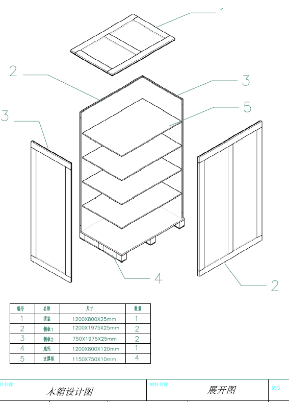

前段时间搞了个木箱,设计图分享一下,画的不好,请大家指教

木箱一般是用什么软件进行设计。
 楼主| 发表于 2015-1-7 17:32:52 | 显示全部楼层
虎力也吞1995 发表于 2015-1-7 15:30
木箱一般是用什么软件进行设计。
三维软件都可以设计
 楼主| 发表于 2015-1-7 17:33:47 | 显示全部楼层
Weiking 发表于 2015-1-7 13:13
画的不错,可以改行做家具了
画的不好,还没入门

发表于 2015-6-17 21:00:58 | 显示全部楼层
怎么中间有一层层的隔板的?这是赛闻的吗
