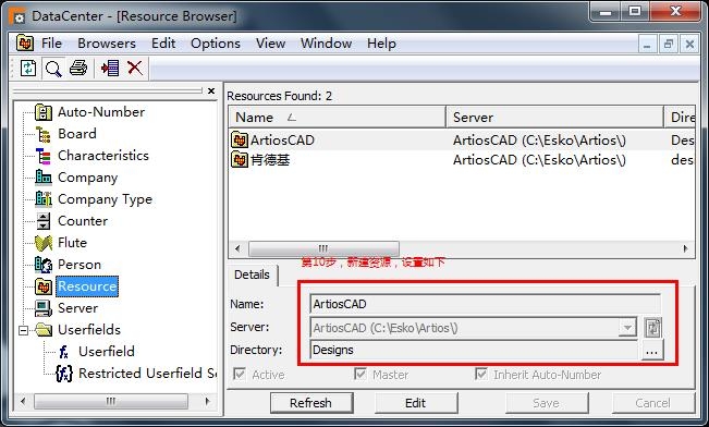

遇有几个坛友提问:为什么安装时显示数据库出错,且ArtiosCAD新建文件无法选择纸板属性?
解答如下:安装时数据库出错,导致ArtiosCAD无法连接到数据库,从而无法调用数据库中的纸板信息。
那么怎样将ArtiosCAD连接到数据库?详见附件。
ArtiosCAD连接到数据库
ArtiosCAD连接到数据库

 楼主| 发表于 2014-12-3 21:15:35 | 显示全部楼层
757864090 发表于 2014-12-3 21:12
版主怎么解决呀,
最后一步失败了,是什么意思?
加我QQ,方便的话我给你远程看看?

 楼主| 发表于 2014-12-4 09:55:43 | 显示全部楼层
Johnson 发表于 2014-12-4 09:21
重新安装,最省力
我试过重新安装,也是显示数据库出错;然后再卸,再装,继续提示数据库出错
后来通过创建数据源,连接到SQL2005,解决ArtiosCAD与DataCenter连接的问题
