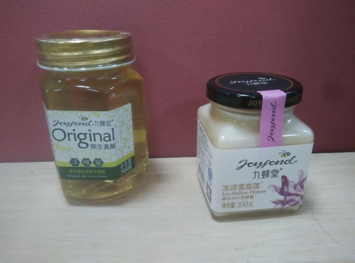

单个蜂蜜玻璃瓶快递,如何有效的保护,求大神们赐教。 IMG_20170407_111333.jpg 最好全部瓦楞纸结构

气柱袋吧   简单直接有效!

普通的E瓦插锁底盒就可以啊~
或者你告诉供应商你的产品尺寸,他们会设计出来的,这个没啥难度啊

关键是要快递,产品在快递过程中不可以破损。网上销售

飞机盒+内衬吧~

这个想法不错,有没有类似的内衬结构赐教哇

图纸还是自己画吧,年轻人多动手~

用快锁底外盒加上下内衬的形式,根据瓶子的形状做成四边形或六边形卡扣的形式,上下共用,内衬中间套个圆圈,上边反过来放,基本就卡住了

上下做两个内卡卡住并缓冲,再入盒子。

飞机盒。。
