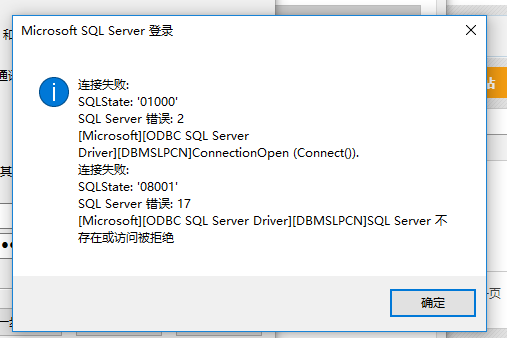

[ArtiosCAD] 原创:如何将ArtiosCAD连接到数据库?
发表于 2016-10-26 17:14:54 | 显示全部楼层
我的软件以前能用的,现在突然就连不到数据库了

发表于 2017-12-23 00:10:55 | 显示全部楼层
两种情况:
[Microsoft][ODBC SQL Server Driver][TCP/IP Sockets]未找到指定的 SQL Server。;未指定的错误
[Microsoft][ODBC 驱动程序管理器] 未发现数据源名称并且未指定默认驱动程序;未指定的错误

发表于 2018-1-20 21:11:00 | 显示全部楼层
[Microsoft][ODBC SQL Server Driver][SQL Server]用户 'programmer' 登录失败。;IDispatch error #3149
求解

发表于 2018-10-25 09:04:53 | 显示全部楼层
我装了四台电脑的ArtiosCAD 14.0 只有一台出现这种情况,我采取的办法是在数据库手工加工ArtiosCADdb这个数据库,然后在正常工作的电脑里找到数据库备份,就可以用了。
注:我采取过楼上说过的几种方法:重装和修复,都无法解决,不是提示没有ArtiosCADdb,就是提示没有programmer
