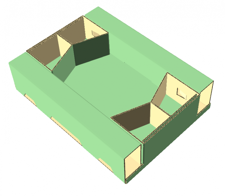

发表于 2022-8-11 10:57:36 | 显示全部楼层
天真 发表于 2022-8-11 09:27
原图内腔上下各两块倾斜板到底板应该是没空隙的
我怎么感觉这个底部是抬高了的
签到天数: 754 天
155
668
5846
发表于 2022-8-11 11:38:54 | 显示全部楼层
lxhua5945 发表于 2022-8-11 10:57
我怎么感觉这个底部是抬高了的
我也感觉底部是抬高,但这样结构上会多出一部分的纸,不知道放哪
签到天数: 6 天
51
464
416
发表于 2022-8-11 14:25:03 | 显示全部楼层
手工太多了,这种折叠式缓冲内托不适合产线批量使用,应多考虑机器粘合+少量手工的方式,比如两条管状缓冲直接机器先粘好,使用的时候只需手动推起来,再将两侧缓冲结构折叠成型
签到天数: 83 天
51
298
485
发表于 2022-8-11 15:08:10 | 显示全部楼层
我这个是把底部抬高了的
折叠纸盒.dwg
191.87 KB, 下载次数: 9
签到天数: 754 天
155
668
5846
发表于 2022-8-12 08:28:00 | 显示全部楼层
lxhua5945 发表于 2022-8-11 15:08
我这个是把底部抬高了的
是抬高了  但也不知道装的什么产品,结构这样做的话底板没什么力
签到天数: 83 天
51
298
485
发表于 2022-8-12 12:18:47 | 显示全部楼层
是的,这样也只是空有其形,具体的还是要看放的产品,以及产品包装要求才能定制。

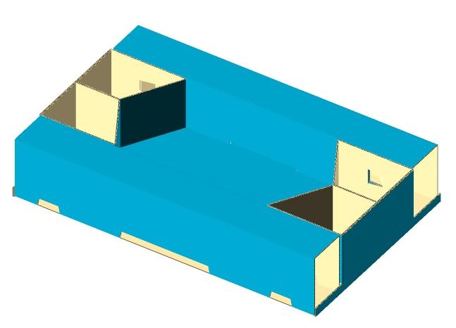

发表于 2022-9-15 14:37:52 | 显示全部楼层
给大家提供下不一样的理解
ka.dxf
10.61 KB, 下载次数: 1
底部增加缓冲
KA.A3D
36 KB, 下载次数: 0
售价: 2 共享银  [记录]  [购买]
底部增加缓冲
