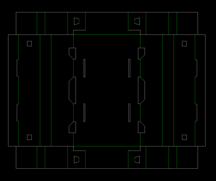

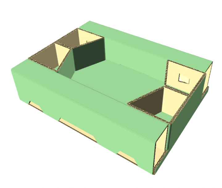

其他地方看见大神做的缓冲纸卡挺好的,求展开图。
自己尝试画了一个,给大家瞧瞧

发表于 2022-8-10 13:41:14 | 显示全部楼层
楼主看下是不是这样,如果没问题,麻烦采纳一下答案~

发表于 2022-8-10 14:42:34 | 显示全部楼层
一楼的兄弟我用你的刀线成型的,你看一下

发表于 2022-8-10 16:44:54 | 显示全部楼层
感谢3楼兄弟的雅图纠正,我没有雅图,所以只能看着实物图画一下,重新更正了一份上来

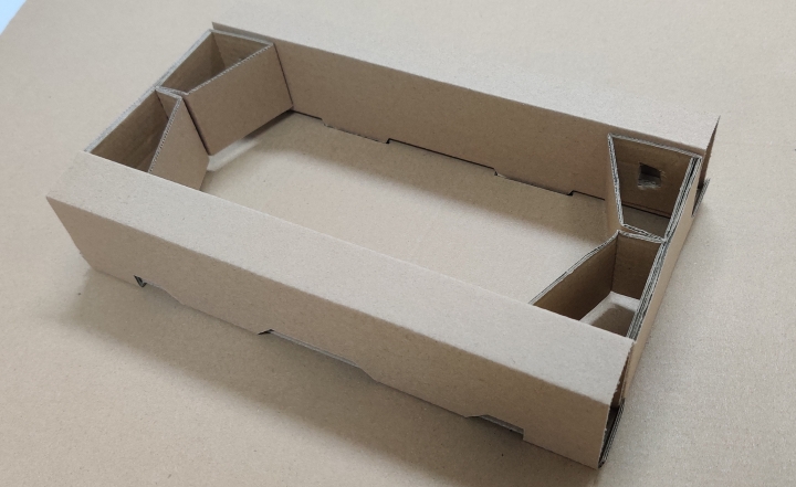

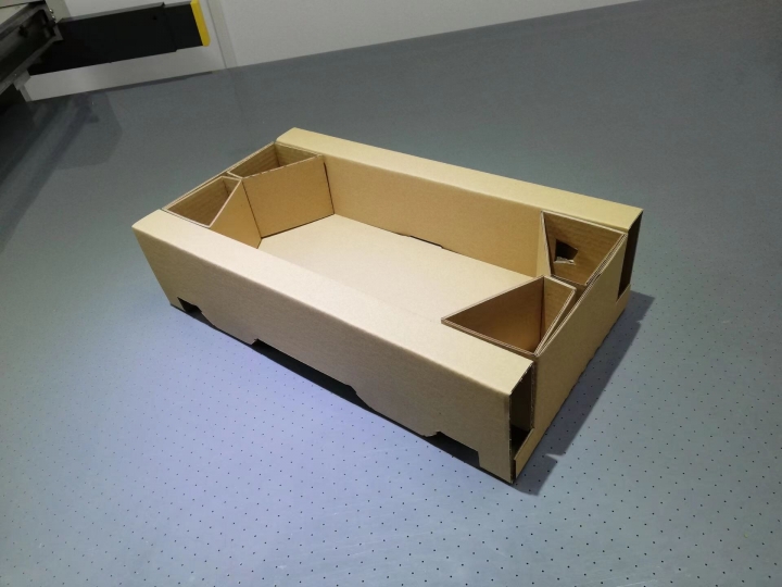

发表于 2022-8-10 17:22:09 | 显示全部楼层
抽空按照更正后的刀模裁了一个样品

发表于 2022-8-11 09:27:12 | 显示全部楼层
787065228 发表于 2022-8-10 17:22
抽空按照更正后的刀模裁了一个样品
原图内腔上下各两块倾斜板到底板应该是没空隙的

发表于 2022-8-11 10:32:41 | 显示全部楼层
粗心了,不过这个改起来简单,在原有的刀模上把空隙填上就行
