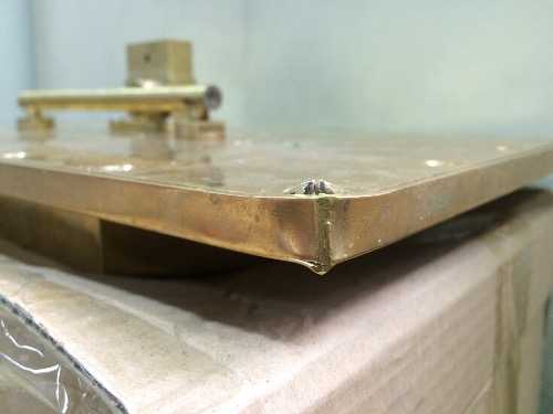

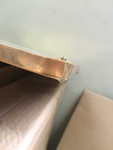

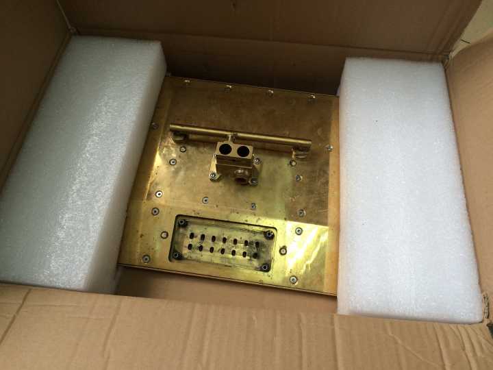

不锈钢面板12mm厚,珍珠棉包装,缓冲厚度30mm,跌落后边角严重变形。求大神指点如何着重保护边角处。最好成本不要太贵,30元内。产品尺寸450*283*65mm。

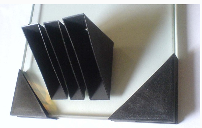

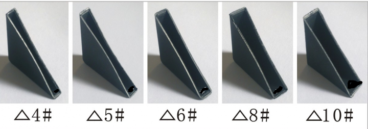

金属块的角、面积很小12mm ,很类似钢化玻璃的包装,塑料护角进行保护角 塑料护角+EPE发泡缓冲
发表于 2017-4-10 15:23:53 | 显示全部楼层
塑料护角+EPE发泡缓冲

刚刚只能传一张图,现补充下。产品重量8kg

主要是4个角,有试过纸护角会穿

其实护角不一定要包住四个角的呀    只要四边的空间足够 且四边位置相对固定  四个角也是没问题的

角的地方要有空间,然后外面加个护角或者蜂窝,瓦楞都可以,EPE外部。

在零件你厚度65mm的那四个面,283mm的那两个面中间位置各加一层15mm厚的蜂窝板,不要到角,长度方向根据EPE也加半截到角,外层还是EPE试试看

纸护角你是怎么放的?   是一根护角折成一个圈卡在EPE和纸箱中间吗?  上下各一根?
