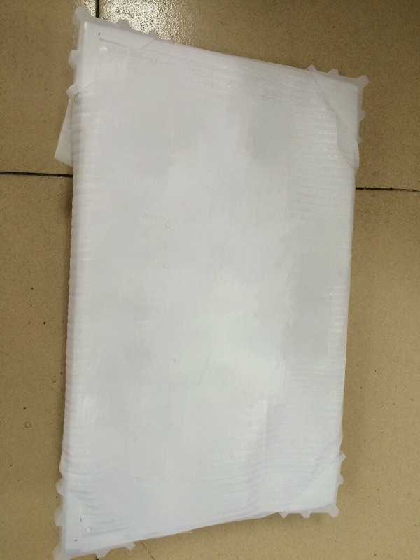

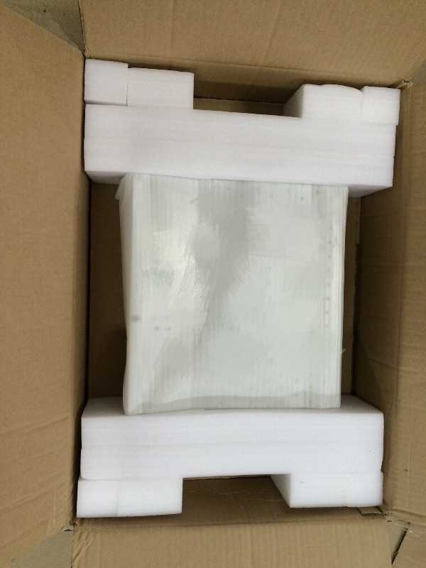

[已结案] 如何着重保护产品边角

发表于 2017-4-12 13:51:27 | 显示全部楼层
Sissi 发表于 2017-4-10 20:54
你说的意思是epe+蜂窝板+Epe这种?
蜂窝板和EPE就可以了,EPE的密度高一点

发表于 2017-4-16 03:13:11 | 显示全部楼层
产品本身太脆皮,赞同6楼意见,有时跌落时冲击经EPE传递至脆皮的产品边角导致变形,边角没有EPE反而好,冲击会传递到产品的结构可受力部位。

 楼主| 发表于 2017-4-19 15:51:23 来自鈦金镶钻至尊版iphoneXS Max | 显示全部楼层
最终确定用塑料护角和EPE缓冲,谢谢各位大神指点!

发表于 2017-4-20 09:41:14 | 显示全部楼层
你是否有尝试过,厚度薄一点的EPE进行缓冲,从装箱效果来,纸箱内部空隙太大。

发表于 2017-7-16 13:23:50 | 显示全部楼层
杭城路人 发表于 2017-4-11 11:56
从损坏的图片来看,EPE应该是被戳穿了,EPE缓冲性没有问题,但是缺少刚性强度。这款产品的缓冲包装建议,先 ...
请问你做的跌落,产品质量多少?具体是多高的要求?一角三棱六面吗?
发表于 2017-7-25 22:21:33 | 显示全部楼层
这个问题明显就是机台重,产品刚性强,薄,落下角直接穿透。选择刚性强的包装材料就好了。
