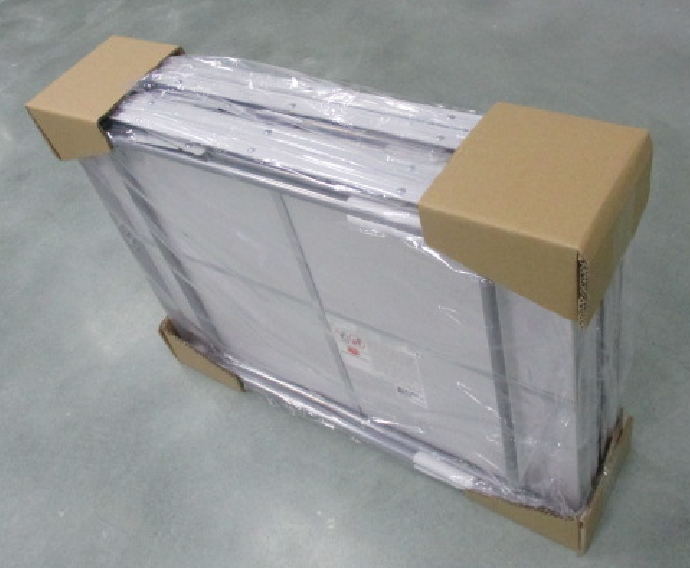

纸护角你是怎么放的?   是一根护角折成一个圈卡在EPE和纸箱中间吗?  上下各一根? ...
对,上面一圈下面一圈。会穿透护角边缘变形。还试过坚着放4个护角在角落,不行。

在零件你厚度65mm的那四个面,283mm的那两个面中间位置各加一层15mm厚的蜂窝板,不要到角,长度方向根据EPE ...
你说的意思是epe+蜂窝板+Epe这种?

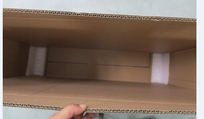

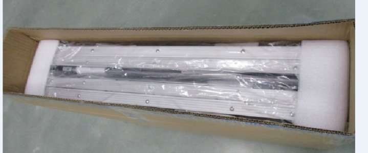

从图片看你的是EPE变形过量导致产品直接接触纸板和地面了,
改善建议:
1.提高EPE密度
2.将EPE换成刚性好点的材料EPS/蜂窝
3,增加现有EPE有效缓冲厚度

从损坏的图片来看,应该是后面两个角。从包装图片来看,后面下边两个角的缓冲距离有点小。建议你增加缓冲距离,同时缩减EPE套子的深度,以减少用料。
垃圾制造者。

从损坏的图片来看,EPE应该是被戳穿了,EPE缓冲性没有问题,但是缺少刚性强度。这款产品的缓冲包装建议,先用瓦楞纸折的纸护角包裹好,再放入EPE缓冲里面。EPE和瓦楞纸板结合,同意楼上大神说的 缩减EPE套子的深度。
实例说明:
旧方案:L型 EPE,L边 80*80mm,厚度10mm,长度20cm,保护四条最短的棱边。跌落测试结果,EPE被戳破,面板破损,铝包边条最后还是变形,分析原因,应该是缺少刚性强度
新方案,纸护角的,测试通过
我只用了纸护角,但你的这款产品最好是EPE和瓦楞纸板结合,另外对于金属的防戳穿有PE板、纤维板等,也可以结合起来

杭城路人 发表于 2017-4-11 11:56
从损坏的图片来看,EPE应该是被戳穿了,EPE缓冲性没有问题,但是缺少刚性强度。这款产品的缓冲包装建议,先 ...
你那款产品护角面积较大。而我这款面积很小12mm,试过会穿孔,也不好固定。不过可以考虑用瓦楞纸或其它材料包边再入epe。谢谢提醒

527057097 发表于 2017-4-10 16:15
其实护角不一定要包住四个角的呀    只要四边的空间足够 且四边位置相对固定  四个角也是没问题的  ...
我会试试的

杭城路人 发表于 2017-4-11 15:02
金属块的角、面积很小12mm ,很类似钢化玻璃的包装,塑料护角进行保护角
不错的建议,待我验证
改善建议:
1.提高EPE密度
按你的建议,在做一个新方案,增加epe密度,增加缓冲厚度。待验证

qian521 发表于 2017-4-11 09:45
从损坏的图片来看,应该是后面两个角。从包装图片来看,后面下边两个角的缓冲距离有点小。建议你增加缓冲距 ...
不错的建议,我先试一下
