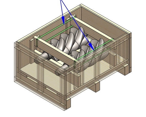

一个转子箱的包装图纸,兄弟们帮着多提意见

太谢谢了,确实交叉着要好很多。转子放入要预留吊钩脱开的10mm,但是不卡住转子,产品漂洋过海会散架,PET打包带收紧就不会松动散架了。

看图是不是可以交叉放置,绿色是PET打包带?

如果底下枕木不是一次成型的,可以用丝杆连接上面的压木。还有其中一根转子可以调个头。

这个是进集装箱的吗?很漂亮。谢谢兄弟提示,丝杆加固是个很好的办法。
是的,一个40货柜一个。
非常感谢你提供的一些包装资料
