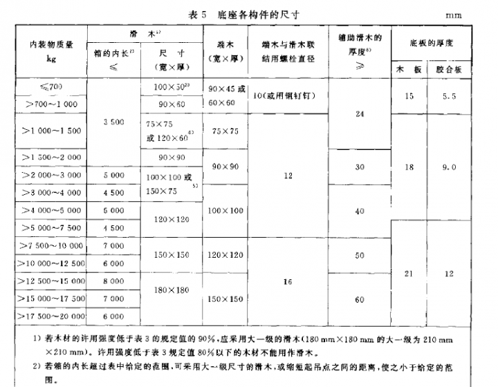

发表于 2016-10-27 09:47:21 | 显示全部楼层
可以参考《GB/T7284 框架木箱》中 5.1底座的设计要求。 QQ图片20161102105224.png
不过你的产品明显超出国标范畴,可以考虑使用木材+槽钢的方法(压缩包里面的《节材代木》)。
细节方面参考我给你提供的文件材料结合你的实际产品进行设计吧。

 楼主| 发表于 2016-10-27 10:20:33 | 显示全部楼层
自己算了一下,不会校核,木方不知道怎么计算
82
448
 楼主| 发表于 2016-11-2 19:00:36 | 显示全部楼层
这个有了,我自己设计的槽钢+木方的结构了;初步算出承载基本上满足了;差不多20#钢+18*18的理论算出来承载32T
