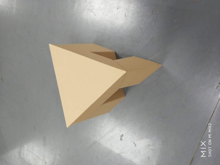

 楼主| 发表于 2016-2-27 23:43:33 | 显示全部楼层
wolfshawn 发表于 2016-2-27 10:33
请问用的瓦楞纸是哪种?厚度多少?
补充内容 (2016-2-27 10:46):
1.做过样品,是我折叠时候出现的问题!实际样品完全ok!
2.稳固性完全没有问题,B坑做的!K9K!
3.承重的话,150斤没有什么问题!
The Best or Nothing!

发表于 2016-2-28 08:13:16 | 显示全部楼层
3.承重 ...
谢谢,图片中的凳脚看起来是两个?前面一个小,后面一个大?
或者是三个,前面一个小,后面两个大?
 楼主| 发表于 2016-2-28 13:08:39 | 显示全部楼层
或者是三个,前面一个小,后面两个大?
我做顶部正三角形的!三条腿子是一样的,菱形!60°和120°!
