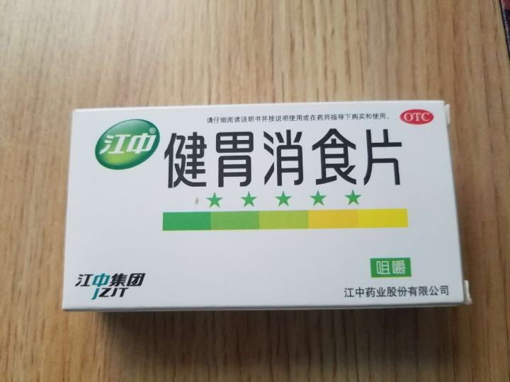

       大家有无观察我们平时的药盒或者较小的医疗器械的盒子都比产品本身大很多~
1) 包装盒结构基本都是最常见的插锁结构,见帖子首图;材质一般采用350g白卡,表面处理为水性上光或者覆膜或者收缩包装;
2)其产品加上说明书基本都是在纸盒里面晃荡,这样设计是怎样考虑的?
3)纸盒里面的内包装以复合铝箔膜包装居多,是因为软包装已经完全保护了产品,纸盒就是样子?
以上疑惑与大家交流下,答得专业的,悬赏银子奉上~嘿嘿,以后比较好的对包装设计有启发意义的问题,我会多多发起悬赏的,大家多多参与

药盒包装以前接触比较少,自己就大体猜测一番,说的不对的还请指正、共同交流。
首先要明确一点我们在设计一款产品的包装时,要尽可能的考虑到这个产品包装的所有接触者,
只有这样才能更好的说服客户使用我们的包装。

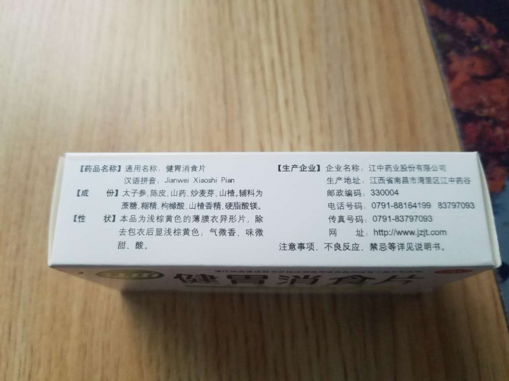

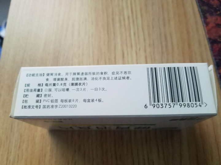

1、药厂客户
包装版面内容所需
从江中健胃消食片的包装我们可以看出整个包装版面所要呈现的内容还是比较多的有些也是必须有的,
比如药品成份、用量、功能、生产厂家、商品条形码等一些基本信息,尤其是商品条形码,为了
快速、准确的识别商品条形码,其大小也有着强制要求,在那么小的药盒上要呈现所有内容我们就不得不
考虑包装盒的大小。
2、药厂包装作业人员
不知道药盒装箱有没有自动化包装生产线,没有的话就需要人工装箱,人工包装作业大批量药盒时就不得不
考虑包装效率,药盒大一点也便于药厂包装人员装箱。
3、药盒生产包装厂
由于药盒基本都是牙膏盒那种的管式结构,宽度如果过小,意味着胶粘接舌就要也小一点,总不能比宽度
还大吧,胶粘接舌小的话胶粘难度、不良就会相应的加大,由于以前没有做过这么小的药盒包装,不知道
其是手工胶粘还是自动化胶粘机粘的,自动化胶粘机上机的话也不知道能过的最小门幅极限是多少,有做
药盒包装的还望详细解答。
此外药盒过小的话,包装拼板时拼数就会相应的增加,拼数过多的模切难度也会加大,尤其是有些药盒
包装设计上具有色带的,模切时就要对齐色带,这样不良也会增加。
4、消费者层面
可能也有上述回答者所说的包装盒做的紧凑的话一来外观显得较小,给买的人感觉这么点药怎么这么贵的感觉。
