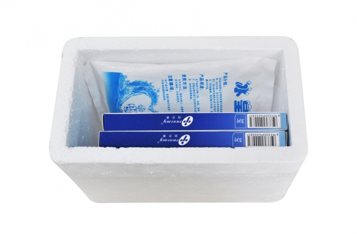

各位好,咨询个问题,就是目前在医疗器械行业,冷链运输一般采用泡沫箱+冰袋 ,但是其保低温的效果一般只有72小时,如何才能把保存时间延长?(加厚泡沫箱的程度有限),听过冰晶盒这类材料,但是没见过。大家有好的建议没?谢谢。

这类材料还没怎么接触,但是国家现在在弄医疗器械冷链(运输、贮存)管理指南,最好还是全车带冷藏技术的最好,未来应该使用专业的保温箱是趋势吧。所以我觉得单从包装上解决这个问题不太可能。现在这样其实不合规,不能做到定时记录实际温度。
可以参考这个产品http://www.gailen.cn/ProductView.asp?id=186

我觉得冰袋和冰晶盒里面的蓄冷剂应该是不一样的,冰晶盒用的蓄冷剂维持低温时间更长吧,具体你可以咨询几个冰晶盒厂家看看。如果还是使用冰袋想延长低温时间,多加两个冰袋好了。
