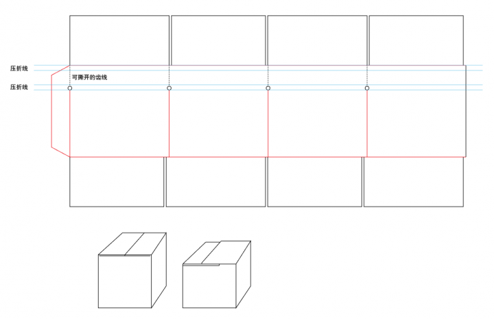

代朋友发个悬赏:
有两个尺寸产品需要设计一个箱子共用。尺寸225*155*100和225*155*148,
朋友自己做了几个,无非是将上面折叠填充起来。感觉不够巧妙。
论坛上有没有大神做过比较巧妙的结构可以将一个纸箱折叠出两个尺寸?

发表于 2017-3-16 09:56:36 | 显示全部楼层
压两道折线,棱上打孔,孔向上打刀齿线,可轻易撕开。
看到遐想了一下。。。省钱,省钱,省钱

发表于 2017-3-16 10:55:50 | 显示全部楼层
填充是不种方案,另一种设计齿刀抗压不够
