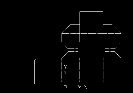

画了几个草图,你看这几种是否满足需求。这是第一个。
设计源于热爱 !

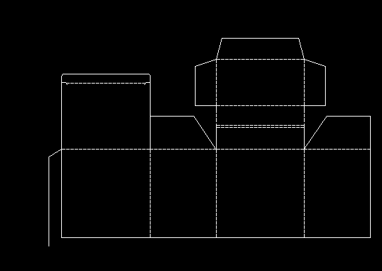

这是一个想法雏形,未验证是否可实现。仅供参考。

谷米粒 发表于 2017-5-26 10:24
压两道折线,棱上打孔,孔向上打刀齿线,可轻易撕开。
看到遐想了一下。。。省钱,省钱,省钱
这个方案不错

设置两条齿线不就可以了吗
 楼主| 发表于 2017-7-8 08:33:52 | 显示全部楼层
HUTpress 发表于 2017-7-7 22:20
设置两条齿线不就可以了吗
设置两条齿线的方案 有验证过吗
