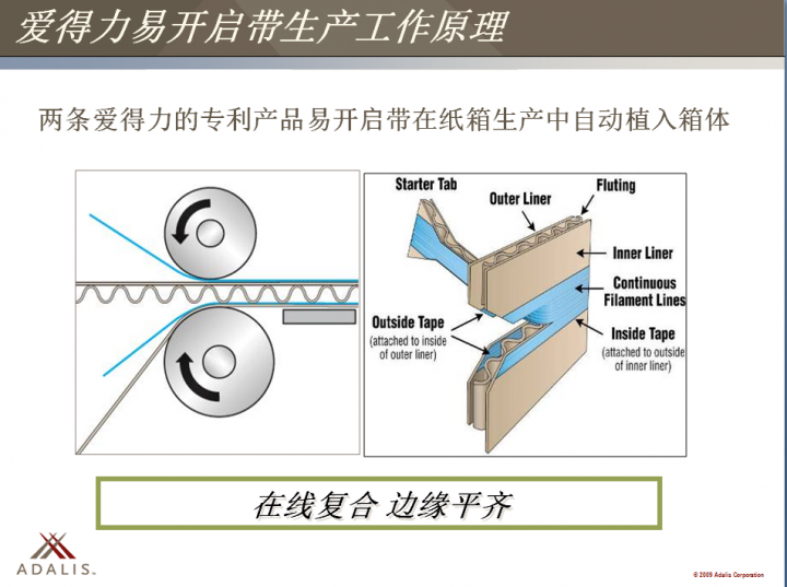

易撕的设计没什么新意,不过内部提手这方面确实很赞。
唯一的缺憾就是需要单独贴合的设备.....
话说如果需要用单独的贴合设备进行生产的话,谁还用这玩意?内部贴层高克重牛卡比这东西简单多了吧,对包装厂来说材料还很好找。
而且纸箱贴合后,很容易出现中间鼓出来的情况,不易于堆码。

爱得力的需要用他们的设备和产品,不划算。

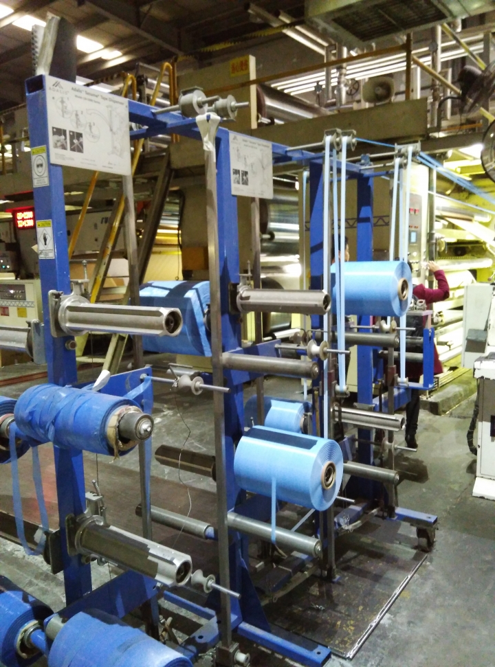

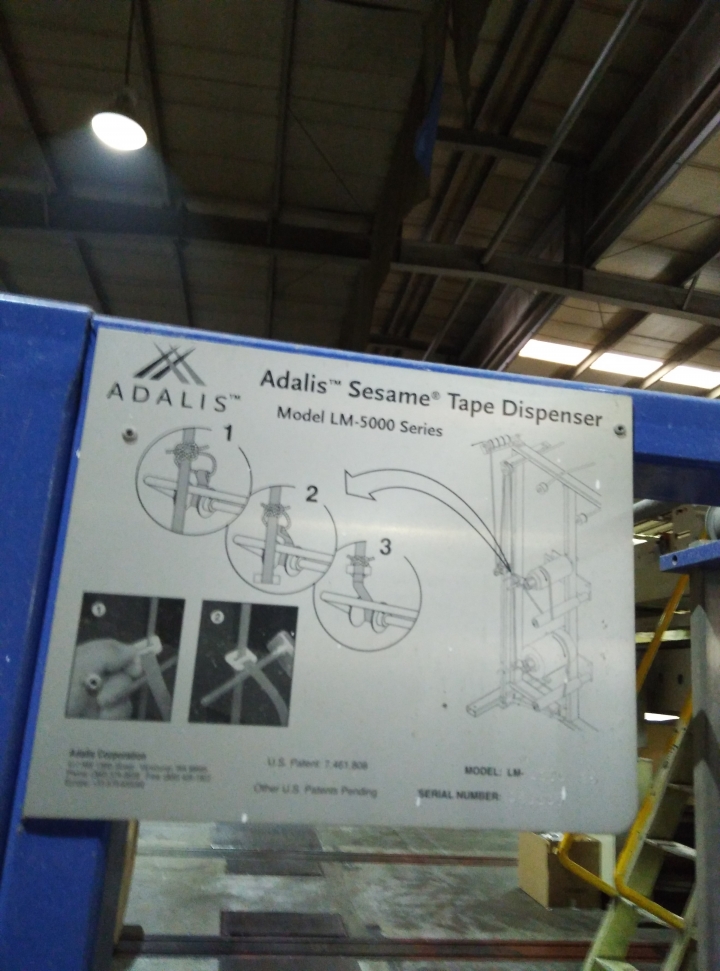

我需要找能做爱得力的纸箱厂或者能买他们胶带和设备的

这家10年前就接触过了。比较贵这家,现在还有很多家可以替换的啊。

这个背胶是PE类的,直接用带冷胶无动力的。
