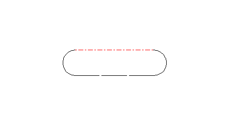

EB楞的纸箱(49X39X29CM)需要在两侧加两个搬运孔,一般来说该加多大呢

没有什么标准,我觉得长度80-100mm,宽度30-40mm 一家之言,仅供参考~

手孔没有明文的标准,我用得最多的是: 长度为100mm,宽度为40mm的

我们做彩电纸箱,都是宽度30MM,长度60,90MM最常见,70少见,其它都没有见过。

手提孔长宽尺寸:90*30mm

记得书上写的是90x30的 最常用的也是这个吧
