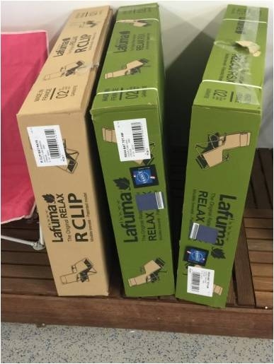

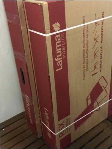

各位在印刷厂工作的大神,帮忙看一下,以上两张图 棕箱单色印刷、单色彩印,
纸箱的印刷方式怎么样的,用什么的印版进行印刷,和彩盒印刷比较,印刷成本怎么样

采用水性印刷会比较便宜, 上面黑色用橡胶版面,满版的用树脂版面,下面图案色带好像比较简单,可以使用橡胶版面,局部比较细的用树脂版面填冲,相对胶印比较便宜。

是啊,没有必要彩印,水印就能搞定的,模切的箱子效果不会差

上面两张图的效果,都可以直接用棕色直接水印吗

第一张图的  左边那个,直接黑色印刷, 橡胶板就可以印刷,右边那个绿色的,需要满版绿色,三色印刷,需要树脂板,需要用白面牛卡纸,下图那个色带橡胶版面就可以直接印刷。
想版面便宜就是用橡胶板面,精细部分用树脂板,条码用树脂板比较清晰,扫描等级高。
不知道你还有什么问题吗?

像图片这种 单色水印,三色水印,目前市场上应用的多吗,相比于彩盒印刷,是不是要便宜些

均为水性柔版印刷。
具体使用橡胶板还是树脂版还要看纸箱厂的印刷设备,印刷人员的技术水平还有纸板的楞型和面纸厚度以及纸板的加工水平。
总体来说,树脂版肯定能够达到这个效果,橡胶板的话就要看纸箱厂的技术水平了。
就算是柔版+橡胶板印刷,因为板材的厚度不同,硬度不同所以不能放在一个印刷单元上面。也就是说单一版材印刷三色的话3个印刷单元就够用,但是混合版材3个印刷单元就不够用了。并且混合版材相对来说也增加了套印难度。

以前我们一直都是橡胶板面和树脂版面混合用,精细的才去注版面,印刷没有问题,现在设备都比较先进了。
