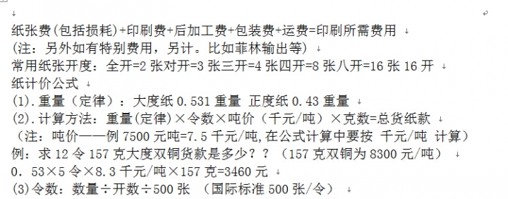

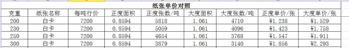

传一些基本的包装报价的资料,报价每个公司都不一样的,只做参考
纸张克重及张数单价对照.xls
