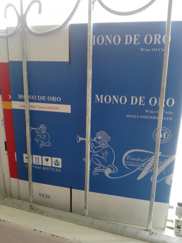

xihuanganlei 发表于 2016-7-25 18:28
直接用Scodix喷墨印刷!简单、快速、质量保证!
UV印刷,油墨很贵啊,平方10-20的成本了,用专用芯片油墨的话。

amyeah 发表于 2016-7-26 08:36
以前我们一直都是橡胶板面和树脂版面混合用,精细的才去注版面,印刷没有问题,现在设备都比较先进了。
那你们混合使用的时候是两种版材都放在一个印刷单元上面吗?
是的,垫下EVA,正常树脂版面不多。

高网线柔印可以解决

全部用柔性版,水墨效果

看看各大啤酒箱就知道了,都是柔版印刷,不过相对来说版费比橡胶板贵,还是能用橡胶板的用橡胶板解决,比较便宜。

lwsjbhabc 发表于 2016-7-27 15:21
全部用柔性版,水墨效果
是白箱上水印的吗,印版是不是只能是树脂版;  几色就需要几个印版
是白箱,因为有网点什么的,所以树脂版的效果好些

看看各大啤酒箱就知道了,都是柔版印刷,不过相对来说版费比橡胶板贵,还是能用橡胶板的用橡胶板解决,比较 ...
树脂版,价格在0.15~0.18元/c㎡左右;印版费确实有点贵
版费的话就那一下子,柔性版较橡胶板耐用,量大的话不提倡用橡胶的
