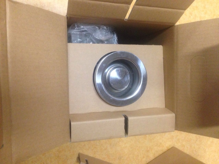

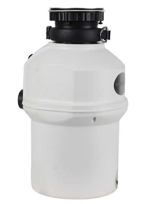

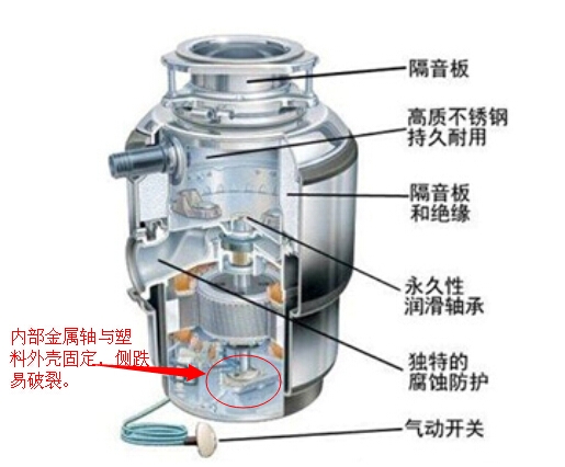

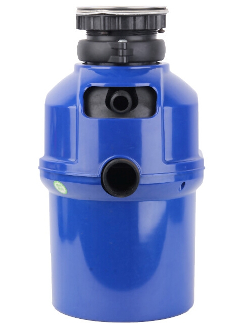

这是食物处理器 淘宝上很多 价格1000-3000 外壳塑料的  包装需满足快递过程中跌落等要求,所以需要通过跌落实验
这是产品的内部结构,注意底部!金属轴与底部塑料外壳直接接触固定,周围全空,侧面跌落时底部圆心处很容易破裂,这跟产品的结构关系很大,跟客户沟通过这个问题,不太同意改产品结构,对包装要求更高,

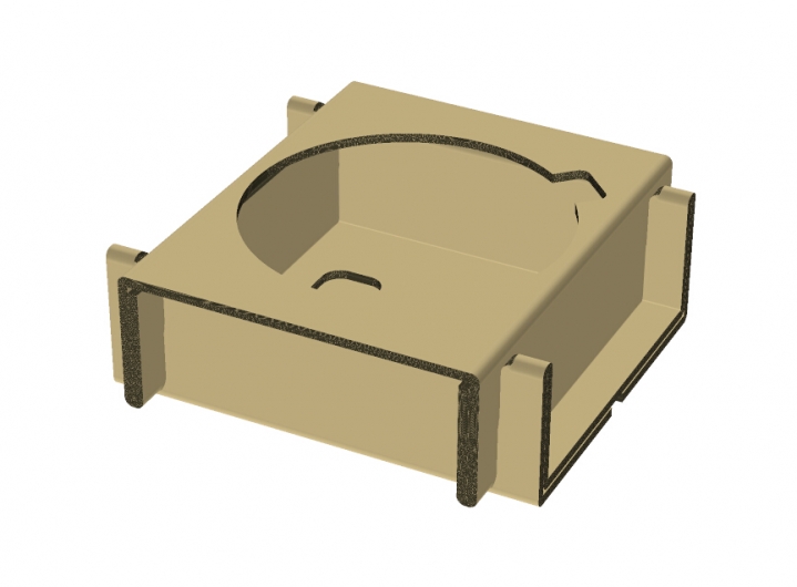

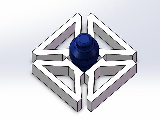

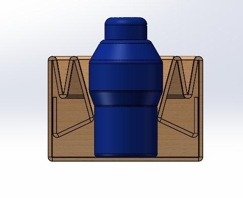

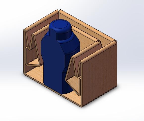

这个是方案的底部结构,主要起到固定作用,侧面跌落时的缓冲不够,主要是这个问题,有什么想法,尽可能增强侧跌时的缓冲性能

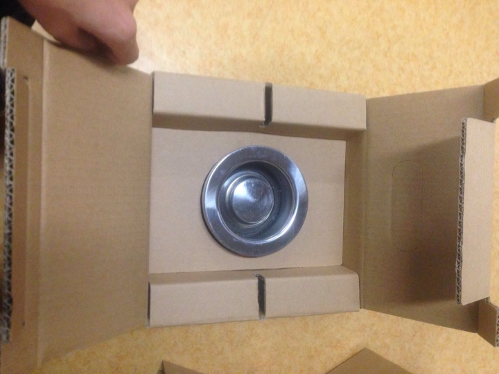

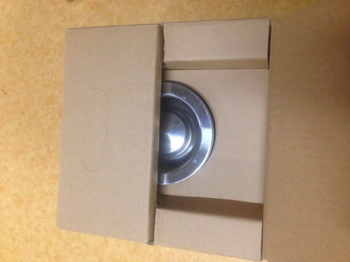

这个是方案顶部结构,顶部没什么问题,就这样。
所以还是底部那个侧面跌落的缓冲不够的问题,求各位说说自己的想法,我想给每位提供思路的同学奖励几个银子,哈哈,虽然所有的银子也就几十个。。。。。。。。。。。。。

原因是侧面跌落时电机转子撕裂了塑料外壳。(最好还是加厚产品外壳,或者更换材质)
如果产品的外壳不能加厚或者更换材质的话,只能从包装上面想办法。
1、底部不能固定,如果固定的话,电机转子的重力会全部施加在外壳上。
2、侧面产品外壳和外箱之间增加缓冲空间,填充极容易变形并且还原度高的包装材料。
3、外箱尺寸比例不合理,快递纸箱最好的让长和宽都大于高。
EPE结构和纸板结构的思路,仅供参考!(底部和顶部我都没有进行设计,你以前的没问题,照搬就可以)

 楼主| 发表于 2016-7-11 16:32:01 | 显示全部楼层
补充:::体积尽量不要增大,
           材料种类尽量不要增多,

这种感觉上下用中高密度的EPE卡住就好

首先你的纸托楞向有问题,并没有利用上瓦楞的缓冲特性。
然后根据你的描述,我猜测是不是在做侧面跌落实验时,落地的一瞬间,电机转子将底部外壳拉裂的?因为不知道你的产品内部具体结构的重量,所以只能猜测。
具体问题具体分析,你也没有上传破损产品的照片,建议你根据产品的破损度,包装的变形程度找出到底是什么原因造成的。
如果是产品本身的材质结构有问题的话(易破损),建议还是改成EPE包装。

 楼主| 发表于 2016-7-12 09:11:58 | 显示全部楼层
KALL 发表于 2016-7-11 16:52
这种感觉上下用中高密度的EPE卡住就好
高密度EPE多贵呀
签到天数: 318 天
66
180
1798
 楼主| 发表于 2016-7-12 09:54:15 | 显示全部楼层
然后根据你的描述,我猜测是不是在做侧面跌落实 ...
1、底托瓦楞方向是与压横线方向垂直的, 那你的意思是反个方向?
2、就是说的拉裂,没错  将这个产品竖直托在手上明显感觉重心在中心,产品重量是7.5kg,跌落高度90cm(按国标)
3、产品找了半天都找不到了,真是抱歉
4、选用EPE的话我不能大面积的使用,只能想办法与纸结构结合,这样不论是缓冲性能还是稳固性都应该会好一点
最后,感谢你的回答!希望还能继续交流!

发表于 2016-7-12 15:09:33 | 显示全部楼层
这个产品的结构和 我们正常用的电热水器很像,只能树立包装。

发表于 2016-7-12 16:30:05 | 显示全部楼层
2、就是说的拉裂,没错  将这个产品竖 ...
知道是拉裂的就容易了,找柔软的填充物保护,不要卡住,最好是柔软并且回弹性好的。
晚上回去,我想想用什么比较好
