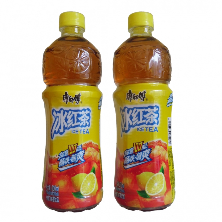

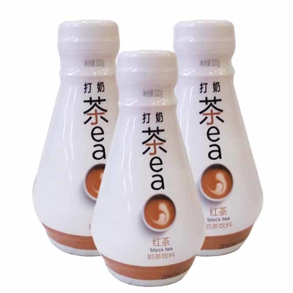

各位大神,我现在做个水杯的包装,需用到热收缩膜
想请教下冰红茶或者打奶茶等食品用的这种是,PVC还是OPS 热收缩膜,正常的几丝的厚度,谢谢。
另外问下,有人见过热缩膜上可以开点段线的方式吗,就是收缩好后,有点断线,容易拆掉。

发表于 2017-4-7 16:34:41 | 显示全部楼层
这种饮料瓶的热缩膜标签材质一般用的是PET,PETG,PVC,OPS等材质,近几年随着环保要求,PVC材质逐渐被淘汰,一般国内很多品牌做瓶标的材质适用PET的较多,环保,收缩率高,性能稳定,具体材质的厚度一般在4-5个丝。点段的就是模切工艺做的撕裂线
