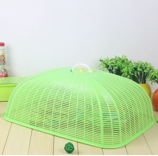

塑料的菜罩,如图片那样,大家觉得该怎么包装呢
规格 60*60*18CM     方形,  包装数量  15-20个一箱, 单个重量650g左右。
目前想法:
底部方形泡沫,产品叠放,外箱0201.
不知道是否会变形。

发表于 2016-4-27 17:08:07 | 显示全部楼层
20斤以上重量还好,但产品尺寸比较大,易变形
泡沫开模把上下叠放产品固定好,应该没问题

发表于 2016-4-28 08:45:28 | 显示全部楼层
方形泡沫底部尺寸那么大,有无考虑过成本及开模费用,建议四个角用EPE开模防护。

 楼主| 发表于 2016-4-28 11:03:04 | 显示全部楼层
底部中心是方形泡沫,没有开模,现在就是底部几个会变形。

 楼主| 发表于 2016-4-28 11:03:40 | 显示全部楼层
没有开模,方形的,底部会变形

发表于 2016-4-28 22:23:34 | 显示全部楼层
@xxlxb1106 赞同这种方法,多组件包装,特别是这种直接套叠垂直放置,上层组件因为没有缓冲支撑,重力全部通过下层组件传递到下层的缓冲件,一旦超过了临界值下层组件就会被压垮

发表于 2016-4-29 15:39:10 | 显示全部楼层
采用刀卡加各层

发表于 2016-5-2 19:00:20 | 显示全部楼层
这么大的产品变形还是比较大

 楼主| 发表于 2016-5-5 08:11:59 | 显示全部楼层
xxlxb1106 发表于 2016-4-28 13:32
此产品无支撑着力点,产品细节都比较脆弱,就算底部缓冲牢固对于底下的几个产品还是风险蛮大的,个人建议考 ...
已经解决,采用九宫格的异形刀卡,测试堆码5天,不会变形了。
规格大,编组的话,组与组还是没想到什么好办法支持。

发表于 2016-5-5 12:14:57 | 显示全部楼层
如果不追求美观度,15-20个产品套装后,直接用气泡袋缠几层包起来试试
