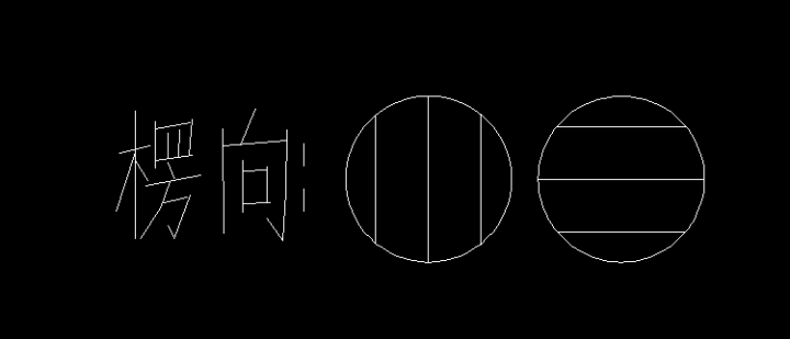

如你所说的瓦楞纸一层横纹,一层竖纹,怎么在图纸上表示出来。
341
2138
发表于 2016-4-8 15:52:10 | 显示全部楼层
我暂时没见过这类公制标准,我制定的企标如图标识的,我们有时需要交错楞瓦楞纸板

发表于 2016-4-9 08:11:41 | 显示全部楼层
这种交错棱的用途是什么,为什么你们要用这样的棱形,还有就是纸板供应商能提供这样棱形的纸板吗?
