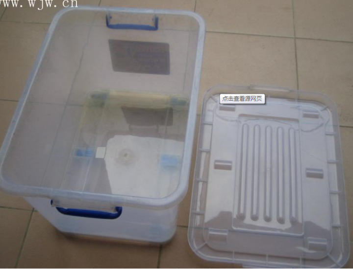

类似收纳箱3个装的销售包装,包装简单,包装成本低产品:类似这收纳箱3个装
规格  470*400*440 (3个叠放后规格)
要求:包装简单,成本低,直接销售包装。
现状:有核算过彩箱成本高于5元。
想法:采用类似上下盖+收缩膜包装
请教下各位大神,还有什么比较好的包装方式。
注意是3个装,销售包装。谢谢!
