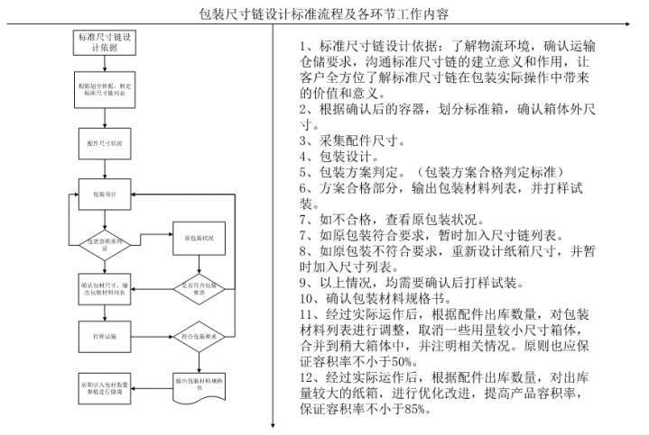

这涉及到纸箱尺寸链设计的问题。确实很头疼。我们基本上是服务与汽车企业的备件包装,纸箱种类和规格很多,管理较费劲。简单说一下我们的拙见。制定标准化纸箱尺寸系列的基本方法可以从下面入手FYI:
1.包装纸箱尺寸系列的制定,一般情况下,按国标GB/T4892-1996硬质直方体运输包装尺寸系列进行选择。纸箱尺寸系列组成的单元货物应符合GB/T 15233的规定为:1200x1000,1200x800,1140x1140 ,三种尺寸单元货物尺寸系列。
2.单元货物的尺寸系列,可按以上三种单元货物尺寸分割尺寸系列和选择典型的堆码图谱。也可通过用整数乘或除以模数尺寸600x400分割尺寸系列。不同单元货物尺寸其集装化装载率是不同的,特别是长途运
输包装单元货物尺寸,它的物流运输成本相差(5~10)%。
3.在制定纸箱标准尺寸系列时,除了按包装件特性、尺寸大小进行统计确定包装纸箱尺寸系列外,还要考虑同类包装件进行包装尺寸兼容,减少包装纸箱尺寸规格。

国际标准箱尺寸系列是为了辅助物流标准化,这些概念和你们公司标准箱规划可能会有出入。什么是标准箱尺寸?我的概念是根据标准集装箱和标准托盘的尺寸进行分割和配合来制定。附件是包装尺寸链设计流程,不知道对你有没有用。
