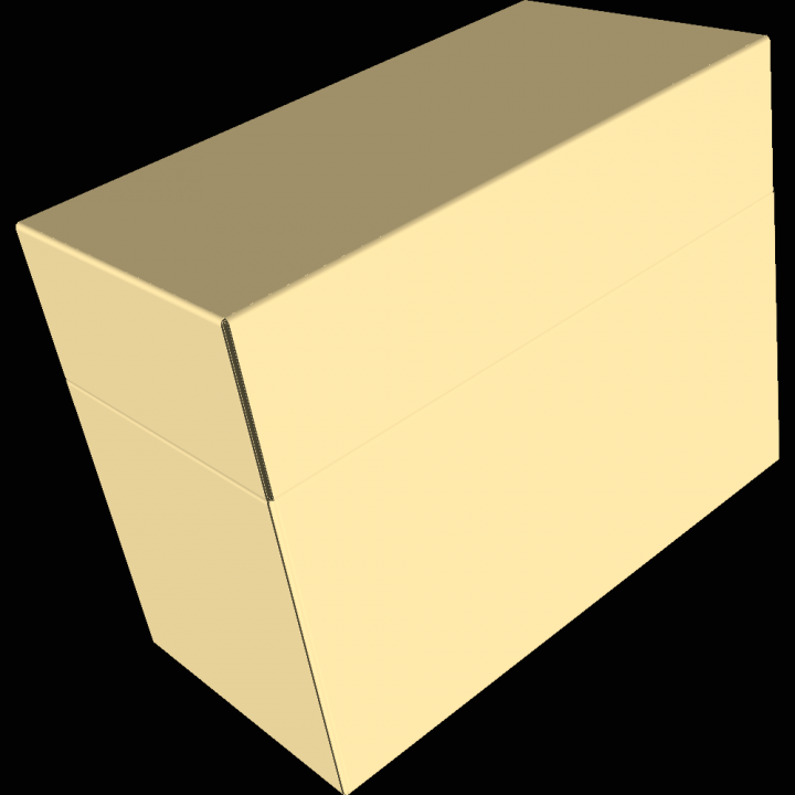

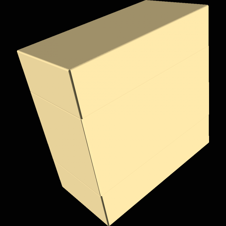

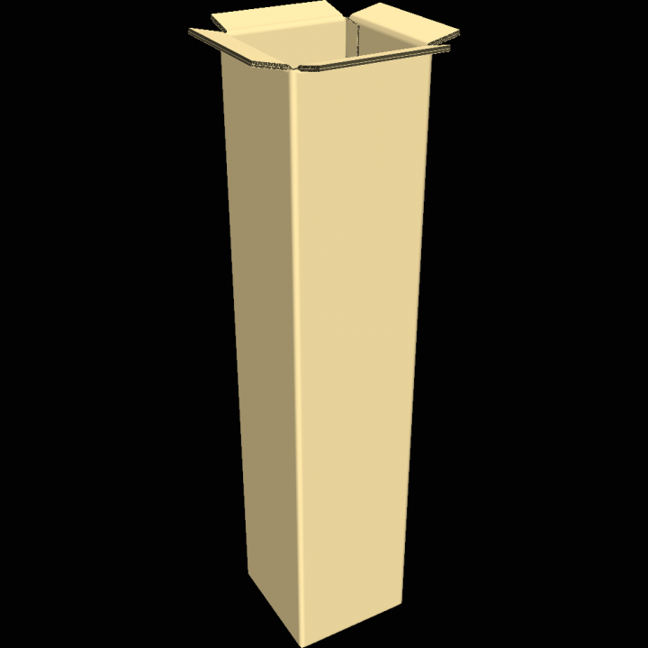

发表于 2016-5-29 22:09:21 | 显示全部楼层

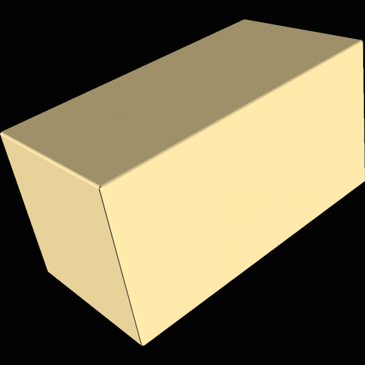

给你个思路!   如图
我这个图画的尺寸内经为1000*500*500的0203型纸箱,但是又比普通的0203型纸箱在摇盖上多出来两道压线,这两道压线的作用就是可以用这个纸箱装3种高度的产品。
比如:1000*500*500
1000*500*750
1000*500*1000
举一反三,摇盖上多出来的折线不仅仅局限于一条可以是两条,三条......N多条,箱型可以变化为0201,0202,0203,0205四种。
这样纸箱的高度就千变万化,缺点是牺牲了抗压强度,对于那些对抗压强度要求不高的产品尤为适合!
还有,比如筒式纸箱,楞向做成图片的这个方向,不影响抗压强度。
摇盖是可以做很长,并且多带上几条线,工人包装的时候可以将多余的部分裁掉。
最后,以上这些都是取巧的方法,
设计之初就进行长远规划才是重中之重!!

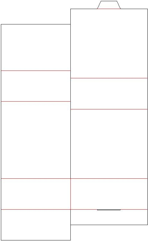

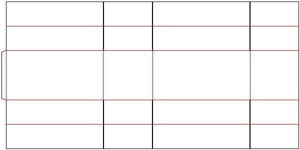

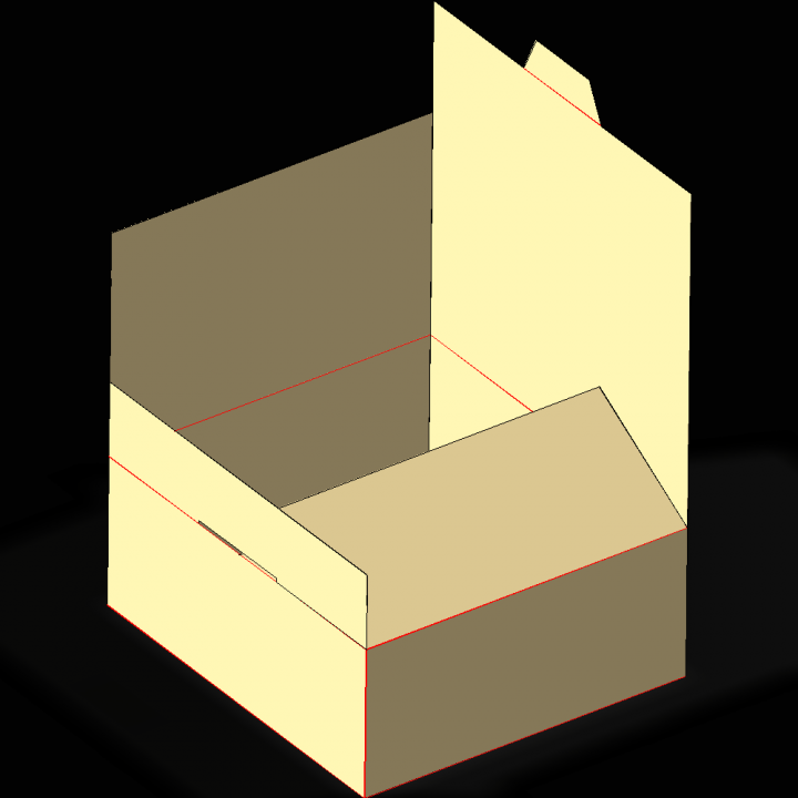

发表于 2016-5-30 12:02:18 | 显示全部楼层

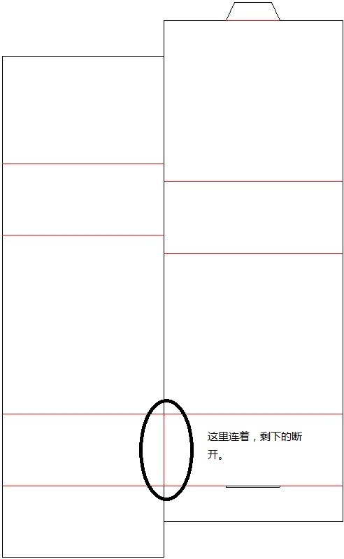

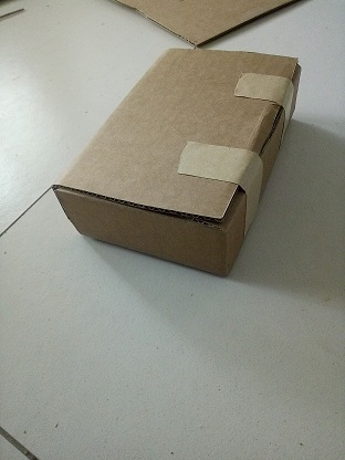

再发一个B楞纸盒的案例。
是我们这里淘宝店的,需要小的快递纸盒,但是尺寸不固定。
我给的方案就是一张纸板,照着盒型拿刀片自己划。
盒形图如下:
盒子成型图:
为了给你们展示,我自己做了一个,但是没有她那种次的材质,这是B楞里外200美卡,,按照她的工作手法制作,但是我这个专业的现在都没她熟练了...    :(
据她说现在拿产品对着纸板大概比一比,用壁纸刀4刀划一个.....
对她来说目前这是最经济实惠的包装方法。

 楼主| 发表于 2016-5-30 12:34:35 | 显示全部楼层
黑糖Air 发表于 2016-5-29 22:09
给你个思路!   如图
你这种方案,可以解决部分 长宽相同、纸箱的高度不一致的问题;不错的建议,感谢
 楼主| 发表于 2016-5-30 12:38:52 | 显示全部楼层
黑糖Air 发表于 2016-5-30 12:02
再发一个B楞纸盒的案例。
我给的方案就是一张 ...
盒子是两片纸板,组合的吗,不是一片成型吧。打样可以人工割、实际大货就不现实了。
1167
1731
发表于 2016-5-30 13:49:34 | 显示全部楼层
画圈的部分是连着的,圈的上部和下部都是断开的。
如果不连着就成了两个框了,不稳定。
还有插锁不是必须有,用胶带封上的话,有没有插锁都无所谓的。
1167
1731
发表于 2016-5-30 13:51:45 | 显示全部楼层
画圈的折痕是盒子的高度,一般都不大,逆楞向也很好折。其他的压线都是顺着楞向折,根本不费劲。
