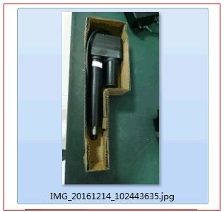

发表于 2016-12-26 10:24:41 | 显示全部楼层
可以增加内卡缓冲,但是成本会增加

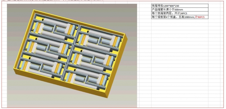

发表于 2016-12-27 22:06:27 | 显示全部楼层
正在考量整合,准备栈板整合成1200*1000,1200*1000,800*600三种
 楼主| 发表于 2016-12-28 10:08:26 | 显示全部楼层
你是根据标准托盘,来定纸箱规格吗?纸箱内部的空隙使用的填充材料是哪些?
签到天数: 33 天
351
发表于 2016-12-29 18:28:15 | 显示全部楼层
杭城路人 发表于 2016-12-28 10:08
你是根据标准托盘,来定纸箱规格吗?纸箱内部的空隙使用的填充材料是哪些? ...
纸箱的长度直接定义成栈板长宽,高度尺寸依产品分类
